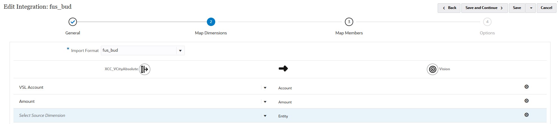

    Las dimensiones de Planning que no se pueden asignar desde una dimensión de Budgetary Control como, por ejemplo, la dimensión "Versión" y "Elemento del plan" de una aplicación de Planning, déjelas sin asignar. Posteriormente, puede especificar un único miembro para esas dimensiones de Planning sin asignar.
    En la imagen se muestra la página Asignar dimensiones.
