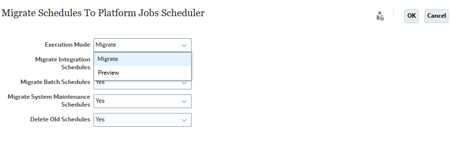

  4. Seleccione los siguientes parámetros:
    Table E-3 Parámetros de migración de programas
    Parámetro Valor Descripción
    Modo de ejecución
    Opciones:
    • Vista previa
    • Migrar
    El valor predeterminado es Vista previa.
    En el modo Vista previa, el sistema proporciona detalles de todos los programas que se van a migrar, pero no realiza la migración real.
    En el modo Migrar, el sistema realiza la migración real.
    Migrar programas de integración Opciones:
    • Sí
    • No
    El valor predeterminado es Sí.
    Seleccione Sí para migrar los programas de integración existentes.
    Migrar programas en lote Opciones:
    • Sí
    • No
    Seleccione Sí para migrar los programas en lote existentes.
    Migrar programas de mantenimiento de sistemas Opciones:
    • Sí
    • No
    Seleccione Sí para migrar los programas de tareas de mantenimiento del sistema.
    Suprimir programaciones antiguas Opciones:
    • Sí
    • No
    El valor predeterminado es No.
    Seleccione Sí para suprimir los programas existentes en Data Management.
    Si no se suprimen los programas, se ejecutan los programas tanto antiguos como nuevos.
    En la imagen se muestra Migrar programas a programador de trabajos de plataforma.
  5. Haga clic en Aceptar.

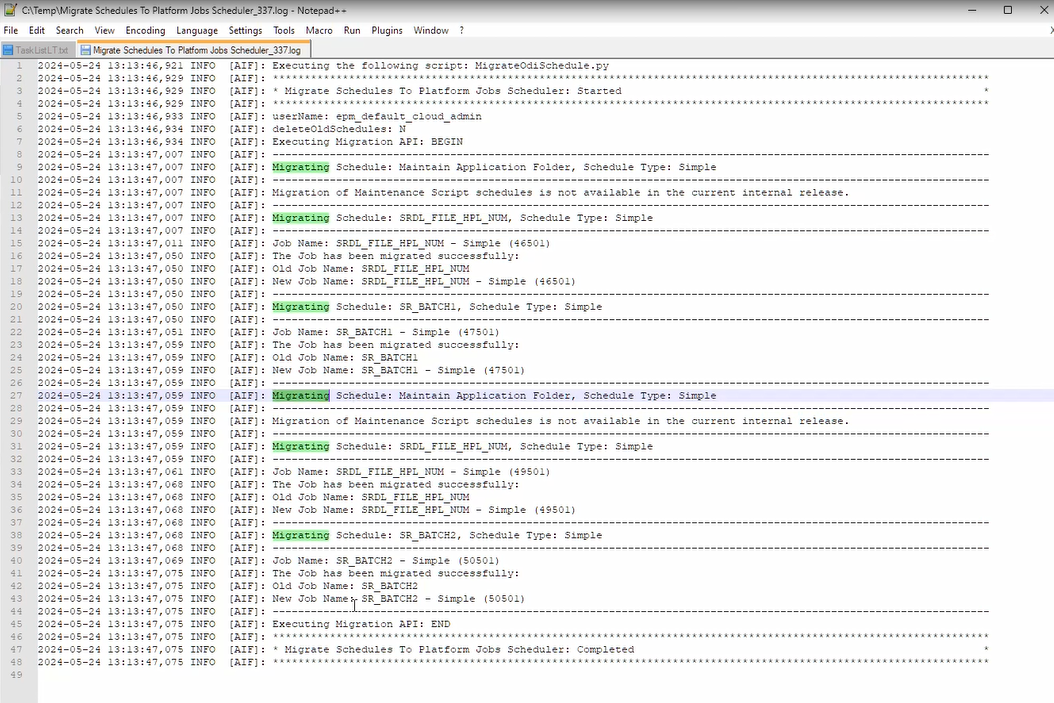

  6. En la página de inicio de Data Integration y, a continuación, en la lista desplegable Acciones, seleccione Detalles de proceso.
  7. Para ver un informe de los trabajos migrados, en el separador Flujo de trabajo, en Supervisar, seleccione Detalles del proceso.
  8. Haga clic en Mostrar junto al programa migrado.
    En la imagen siguiente se muestra un enlace de informe de migración de programas en Detalles del proceso.
    En la imagen se muestra un registro de los programas migrados.
    Para cambiar el nivel de detalle del informe de migración de programas en Detalles del proceso, cambie la configuración de Nivel de registro en Configuración de usuario. Un nivel de registro 5 muestra la mayor cantidad de detalle. Para obtener más información, consulte Configuración del sistema.
