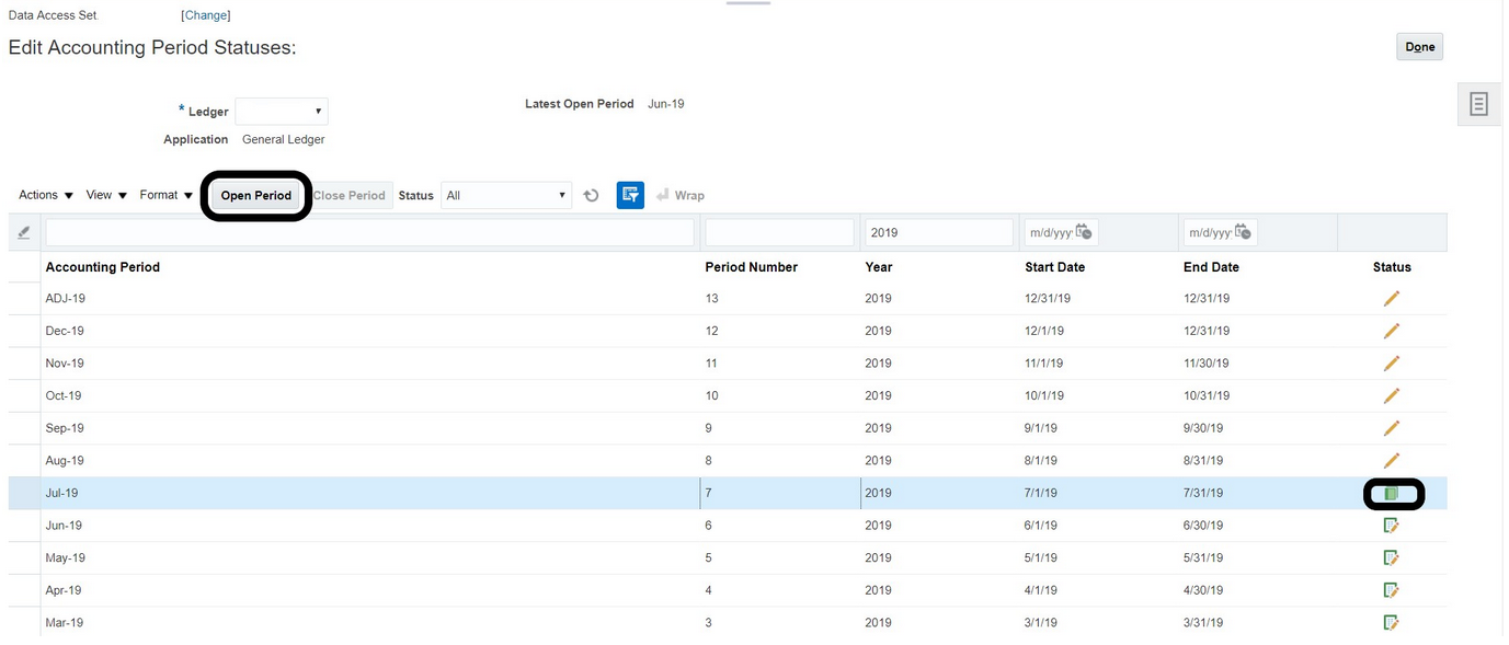

En Data Management se devuelve un error ERROR_INVALID_PERIOD al ejecutar la regla de carga de datos
Al extraer datos de Financials General Ledger enData Management, el paso de transformación falla con el siguiente error: ERROR_INVALID_PERIOD.............. Invalid period specified in the file. Este error se produce aunque los periodos se hayan asignado correctamente y los datos se hayan cargado en el periodo anterior.
El paso falla porque el periodo no está abierto en Financials y es desde donde se extraen los datos.
Para corregir este problema:
  1. Inicie sesión en Financials General Ledger/origen datos.
  2. Abra el periodo, por ejemplo, como se muestra a continuación:
    Imagen en la que se muestra la página Editar estados de periodo contable
  3. Vuelva a ejecutar la regla de carga de datos en Data Management.
