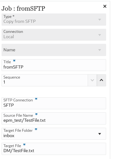

A continuación, se indican parámetros de tipo de trabajo de ejemplo para el tipo de trabajo Copiar de SFTP:
En la imagen se muestra un ejemplo de parámetros de trabajo de Copiar de SFTP.
