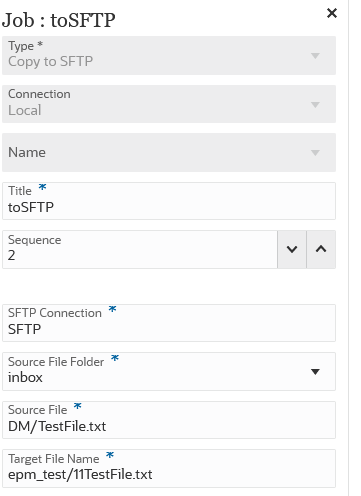

A continuación, se indican parámetros de tipo de trabajo de ejemplo para el tipo de trabajo Copiar a SFTP:
En la imagen se muestran parámetros para un tipo de trabajo Copiar a SFTP.
