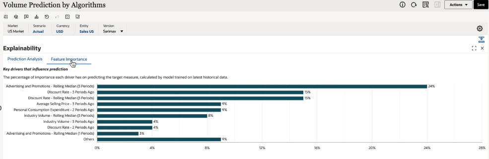

Cuando se selecciona Habilite la ingeniería y selección automatizadas de funciones, se crean varias funciones de ingeniería y se seleccionan las 15 funciones principales (o menos) para la generación y predicciones de modelos. El gráfico Importancia de funciones muestra la importancia de las 15 funciones principales seleccionadas para la variable de salida.
Cuando Habilite la ingeniería y selección automatizadas de funciones, no se crea ninguna función de ingeniería. Sin embargo, se sigue evaluando la importancia de las funciones, y cualquier función que no sea importante se excluye del modelo. Todas las demás funciones se utilizan tal como están para la generación del modelo.
El gráfico Importancia de funciones muestra la importancia de las funciones proporcionadas para la variable de salida. El gráfico muestra las nueve funciones principales; las demás funciones se agregan por sus valores de porcentaje y se agrupan bajo el encabezado Otros.
Puede ver el impacto de la ingeniería de funciones y la selección de funciones en la pantalla Explicar predicción: en un formulario con valores previstos de predicción avanzada, haga clic con el botón derecho en una celda con datos previstos y, a continuación, seleccione Explicar predicción. Revise los detalles sobre la predicción en el separador Importancia de funciones y en el separador Análisis de predicción.

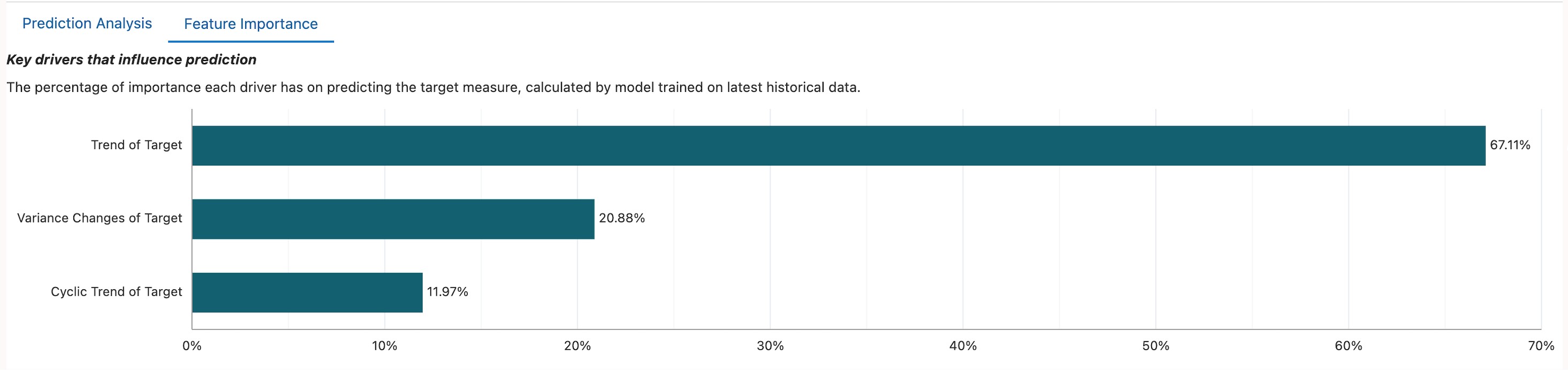

Si ha seleccionado AutoMLx como algoritmo, tenga en cuenta que AutoMLx selecciona automáticamente un modelo univariado o uno multivariado en función de la precisión.
Si se selecciona un modelo univariado, el gráfico Importancia de funciones muestra solo las funciones relacionadas con la salida/objetivo, como Tendencia del objetivo, Objetivo de hace N períodos de tiempo, Cambios de varianza del objetivo y Tendencia cíclica del objetivo (según corresponda).
El gráfico Importancia de funciones para un modelo univariado tendría un aspecto similar al siguiente:
Gráfico de Importancia de funciones cuando AutoMLx utiliza un algoritmo univariado
