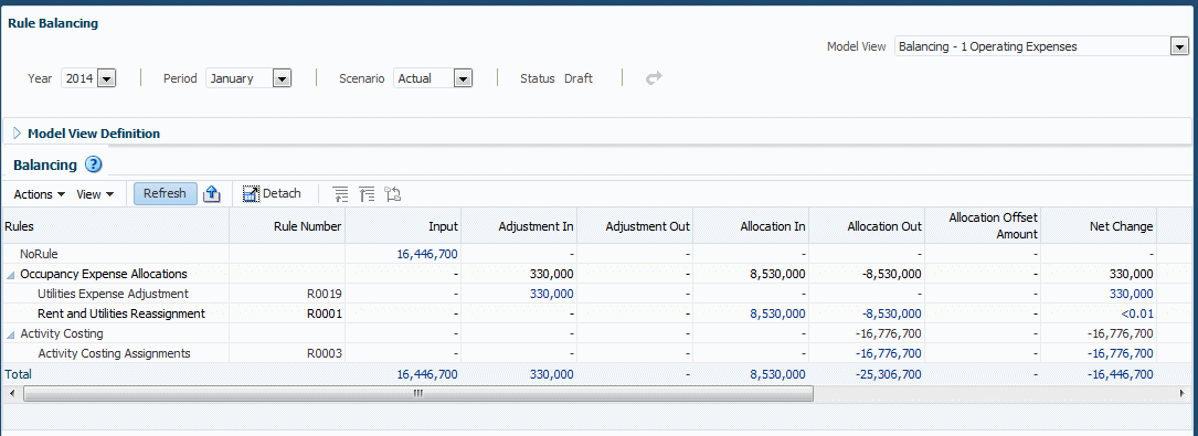

Se puede realizar un seguimiento de estos cambios mediante consultas, informes, vistas de análisis y en la pantalla Balance de reglas.
Figura 11-1 Pantalla Cuadre de reglas con datos
Las columnas de datos muestran valores dentro y fuera de varias dimensiones contables.
En la pantalla Cuadre de reglas, los miembros de la dimensión Regla están en las filas, mientras que los miembros de la dimensión Balance están en las columnas. Al leer en una fila, puede ver distribuciones de fondos tomadas para esa regla durante la ejecución. El proceso de cálculo de Profitability and Cost Management detecta la procedencia del dinero y su destino, regla por regla. En la pantalla Cuadre de reglas se muestran los importes de resumen. Con Oracle Smart View for Office instalado, puede hacer clic en un enlace en la pantalla Balance de reglas para aumentar detalle. A continuación, un análisis ad hoc en Smart View puede ayudarle a mostrar el flujo de fondos en cada regla.
