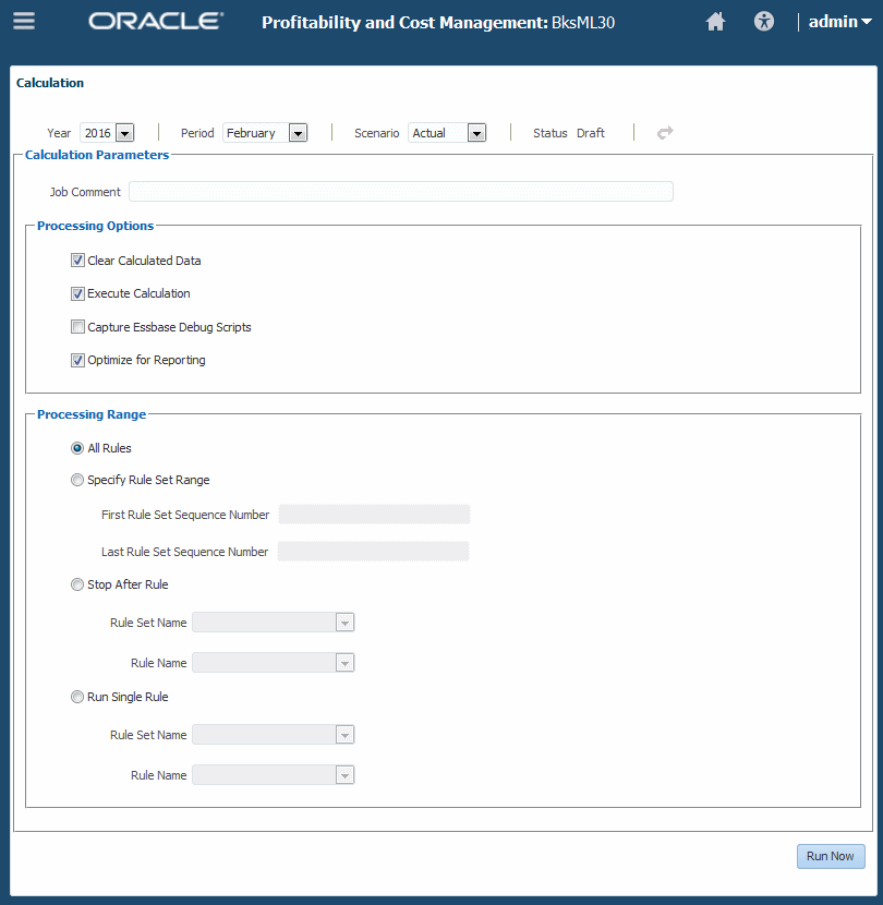

Para borrar o calcular una aplicación de Profitability and Cost Management utilizando el navegador:

Ejemplo 11-2 Acerca de la optimización para la generación de informes
Cuando Optimizar para generación de informes está seleccionado, Profitability and Cost Management ejecuta agregaciones en el cubo de Essbase cuando el cálculo se ha completado. Así se mejora el rendimiento en consultas, informes y análisis. También puede ejecutar esta configuración por sí misma.
Estas agregaciones se borran al comienzo de cada cálculo para mejorar el rendimiento del mismo, por tanto, se recomienda seleccionar Optimizar para generación de informes solo al ejecutar el cálculo final antes de consultar datos, realizar análisis o ejecutar informes. Por ejemplo, si tiene tres trabajos de cálculo que ejecutar antes de ejecutar los informes, seleccionar esta opción antes del primer o del segundo trabajo agrega tiempo innecesario al cálculo sin obtener un beneficio.
Otras prácticas útiles son las siguientes:
Optimizar para generación de informes se selecciona por defecto. Manténgalo seleccionado a menos que ejecute una única regla o una serie secuencial de varios PDV y necesite ahorrar tiempo de procesamiento.
Cuando ejecute varios trabajos de cálculo simultáneos, mantenga seleccionado Optimizar para generación de informes para todos los trabajos. Solo realizará la agregación el último que termine. Así se evita repetir el procesamiento y se previene la ralentización de trabajos.
