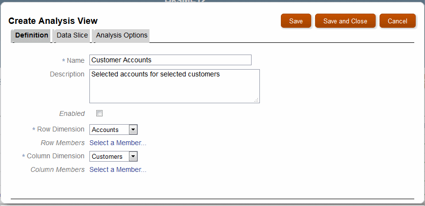

  3. En la pantalla Crear vista de análisis, introduzca un nombre para la vista de análisis y una descripción opcional.
  4. Seleccione un valor en Dimensión de fila, por ejemplo, Clientes y, a continuación, seleccione un valor en Dimensión de columna, por ejemplo Cuentas .
    Figura 12-2 Pantalla Crear vista de análisis
    Separador Definición de la pantalla Crear vista de análisis con nombre, descripción, dimensión de fila y dimensión de columna como se describe en el texto correspondiente.

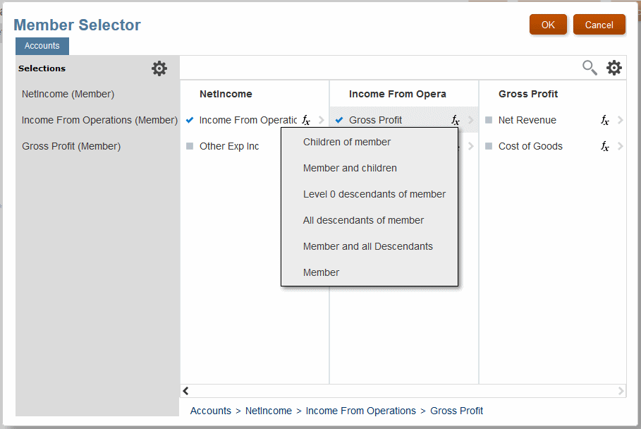

  5. Haga clic en Seleccione un miembro para seleccionar miembros de la dimensión de columna o fila específica:
    • Seleccione un nivel de detalle, por ejemplo, Ingresos netos y, a continuación, Ingresos de operaciones y, a continuación, Ganancia bruta.
    • Seleccione Función de miembro para utilizar un miembro de dimensión predeterminado o seleccione una fórmula para hacer referencia a uno o más miembros con respecto a la selección actual.
      Si lo desea, haga clic en fx para utilizar una función de selección.
      Figura 12-3 Selector de miembros con opciones de función de selección
      Las opciones de función de selección pueden incluir Hijos del miembro, Miembro e hijos, Descendientes de nivel 0 del miembro, Todos los descendientes del miembro, Miembro y todos los descendientes y Miembro.
