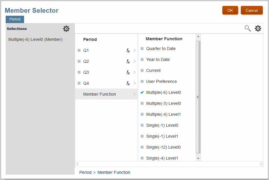

Puede utilizar funciones de miembros para seleccionar el miembro definido para dicha dimensión en Preferencias (Configuración de preferencias de usuario), o una fórmula que haga referencia a un miembro relacionado con el actual. En la siguiente figura se muestra la lista Función de miembro para la dimensión Periodo.
Figura 12-4 Funciones de miembro para la dimensión Periodo
La pantalla Selector de miembros con selecciones de Nivel 1 (T1, T2, etc.), y una serie de fórmulas como se describe en el siguiente texto.
En la figura anterior, Acumulado trimestral, Acumulado anual y Actual son muy descriptivas y se basan en la fecha seleccionada para este fin. Para definir las fechas actuales, consulte Edición de la descripción de una aplicación y los valores de dimensión predeterminados.
Las opciones Único... seleccionan un miembro en el nivel indicado, contando hacia atrás el número de veces indicado desde el miembro actual de ese nivel. Por ejemplo, Único(-1) Nivel 0 proporciona datos para junio si el mes actual es julio. Único(-1) Nivel1 proporciona datos para T2 si el mes actual es julio, ya que julio pertenece al tercer trimestre del calendario.
Las opciones Varios... seleccionan todos los miembros del rango indicado, contando hacia atrás desde el miembro actual de ese nivel. Por ejemplo, Varios(-6) Nivel 0 recupera datos de los últimos seis meses (de febrero a julio, si el mes actual es julio).
