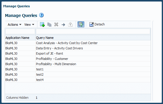

En la pantalla Administrar consultas se muestran todas las consultas disponibles para usted (Figura 13-1).
Figura 13-1 Pantalla Consultas

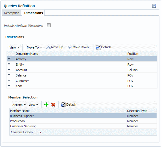

Haga clic en Dimensiones para revisar y editar las selecciones de la dimensión (Figura 13-2).
De manera predeterminada, se muestran todas las dimensiones del esquema de la aplicación, excepto las dimensiones de atributo.
Nota:
Para mostrar las dimensiones de atributo, seleccione Incluir dimensiones de atributo en el separador Dimensiones.
Figura 13-2 Separador Dimensiones de la pantalla Definición de consultas
A cada dimensión se asigna un valor de Posición predeterminado. Para cambiar la posición, seleccione una dimensión, abra la lista Mover a y, a continuación, seleccione la nueva posición: Fila, Columna o PDV (PDV de Smart View).
Opcional: utilice Subir y Bajar para cambiar la posición de una dimensión resaltada en la consulta dentro de su valor de Posición.
Opcional: seleccione una dimensión y utilice el área Selección de miembros para agregar o suprimir miembros y cambiar la visualización de columnas.
La lista muestra todos los miembros de dimensión, incluidas las jerarquías alternativas y el miembro NoMember. Puesto que no hay restricciones de nivel, jerarquía alternativa, miembros base o compartidos, puede seleccionar cualquier miembro.
