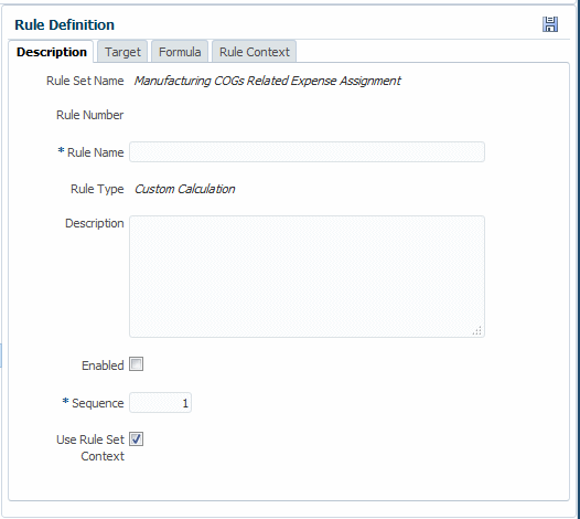

      Se muestra el separador Descripción del área Definición de regla (Figura 8-14)
    Figura 8-14 Separador Descripción del área de definición de regla de cálculo personalizada
    Introduzca el nombre de regla, la descripción y otra información como se describe en los siguientes pasos.
  5. Introduzca un nombre para la regla.
  6. Opcional: en el campo Descripción, introduzca una descripción del conjunto de reglas.
  7. Opcional: seleccione Habilitado para indicar que la regla esté activa cuando se realice el cálculo.
  8. Introduzca un número de secuencia para determinar el orden en que se ejecutará la regla dentro del conjunto de reglas.
    Las reglas con el mismo número de secuencia se ejecutarán al mismo tiempo si el cálculo en paralelo está habilitado para el conjunto de reglas y el hardware de equipos lo admite.
  9. Si se selecciona, Utilizar contexto de conjunto de reglas indica que el contexto del conjunto de reglas se aplica a la regla actual, si se ha definido alguna.
    Si se ha habilitado un contexto global para el conjunto de reglas, también se aplicará.
  10. Cuando termine la definición del conjunto de reglas, haga clic en Guardar, Botón Guardar.
