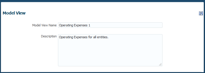

  3. En el área Vista de modelo, introduzca un valor en Nombre de vista de modelo y, opcionalmente, en Descripción (Figura 9-1).
    Para este ejemplo, introduciremos Operating Expenses 1 y Operating Expenses for all entities; como se muestra en la siguiente figura.
    Figura 9-1 Información necesaria para asignar un nombre y describir una vista de modelo (incluye información de ejemplo)
    Rellene la información necesaria para crear una vista del modelo como se describe en el texto.

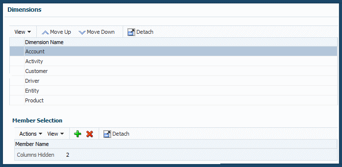

  4. En el área Dimensiones, seleccione una dimensión.
    Figura 9-2 Dimensión y miembro para una vista de modelo
    Rellene la información necesaria para agregar dimensiones y miembros, como se describe en el texto.
    En este ejemplo, la dimensión Cuenta está seleccionada de manera predeterminada. Finalmente, desea seleccionar Gastos operativos, es que un miembro de Cuenta.

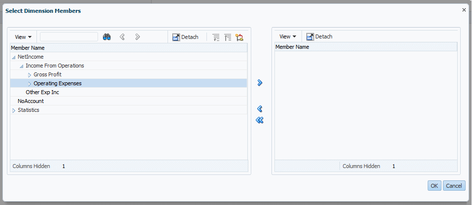

  5. Para agregar miembros de dimensión a la vista, seleccione una dimensión y haga clic en Botón Agregar en el área Selección de miembros o seleccione Agregar miembro en el menú Acciones.
    Verá la pantalla Seleccionar miembros de dimensión.
  6. En la pantalla Seleccionar miembros de dimensión, seleccione los miembros y utilice las flechas de derecha e izquierda del control de selección para mover miembros de la lista de miembros disponibles de la izquierda a la lista de miembros seleccionados de la derecha.
    Nota:
    Para buscar dimensiones, introduzca parte del nombre en el cuadro junto a Ver. También puede hacer lo siguiente:
    • Haga clic en Separar, Botón Separar, para ampliar la lista.
    • Utilice Botones de nivel para subir o bajar un nivel o mostrar la selección actual como el nivel superior.
    • Utilice el menú Ver para ocultar, mostrar y cambiar el orden de las columnas.
    Haga clic al principio de cada nombre de miembro para mostrar los submiembros.
  7. Opcional: Use los botones de Mover arriba y Mover abajo en el área de Dimensiones para mover las dimensiones seleccionadas hacia la parte superior o inferior de la lista.
    Si hay varias dimensiones, puede que le resulte útil mover las más utilizadas hacia la parte superior.
  8. Opcional: Seleccione un miembro y, a continuación, haga clic en botón de flecha hacia la derecha para moverlo a la columna derecha y, después, haga clic en Aceptar.
    En el ejemplo mostrado, puede seleccionar Ingresos netos, Ingresos de operaciones y, por último, Gastos operativos.
    La pantalla Seleccionar miembros de dimensión tiene un aspecto similar a la siguiente con la opción Gastos operativos seleccionada.
    Figura 9-3 Pantalla Selección de miembros de dimensión para vistas de modelo
    Seleccione un miembro en la columna izquierda y utilice la flecha derecha para moverlo a la columna de la derecha.
