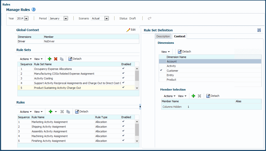

  1. En la página de inicio, muestre la pantalla Reglas (Figura 8-2), introduzca el año y el periodo para un PDV válido y, a continuación, haga clic en Botón Refrescar (Refrescar).
  2. En el área Conjuntos de reglas, seleccione un conjunto de reglas y, a continuación, haga clic en el separador Contexto (Figura 8-4).
    Figura 8-4 Área Contexto de Definición de conjunto de reglas
    Seleccione dimensiones y miembros para valores predeterminados de conjuntos de reglas, tal y como se describe en los siguientes pasos.
  3. En el separador Contexto (Figura 8-4), seleccione una dimensión que se aplique a todas las reglas de ese conjunto de reglas.
    Nota:
    Las dimensiones de POV y cualquier dimensión definida en el contexto global no están disponibles para su selección.

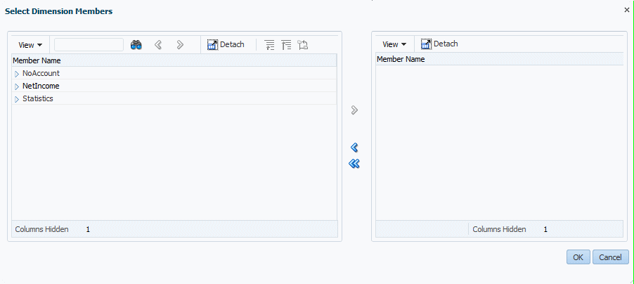

  4. En el área Selección de miembros, haga clic en Botón Agregar miembro o seleccione Acciones y, a continuación, seleccione Agregar miembro (Figura 8-5).
    Figura 8-5 Cuadro de diálogo Seleccionar miembros de dimensión
    Utilice este cuadro de diálogo para aumentar detalle y seleccione miembros para asignarlos a todas las reglas en el conjunto de reglas.
  5. En el cuadro de diálogo Seleccionar miembros de dimensión, haga clic en el símbolo que hay frente a los miembros que se muestran para abrirlos al nivel más bajo.
  6. Seleccione los miembros para solicitar todas las reglas y utilice las flechas de control de selección para moverlos en la lista seleccionada en la parte derecha del cuadro de diálogo Seleccionar miembros de dimensión.
  7. Cuando se complete la definición de contexto del conjunto de reglas, haga clic en Aceptar y, a continuación, haga clic en Botón Guardar (Guardar).

En la Figura 8-6 se muestra que las dimensiones de cliente se han activado como contexto del conjunto de reglas para el conjunto de reglas de coste de actividad de mantenimiento del producto, número de secuencia 5.
Figura 8-6 Ejemplo de contexto de conjunto de reglas definido para el conjunto de reglas de coste de actividad de mantenimiento del producto
Se incluyen varias dimensiones en el contexto de conjunto de reglas para el conjunto de reglas de coste de actividad de mantenimiento del producto, como se describió anteriormente.
