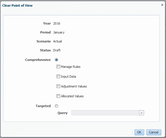

  4. Seleccione Acciones y, a continuación, Borrar punto de vista, Icono Borrar punto de vista.
    Figura 7-2 Cuadro de diálogo Borrar punto de vista
    Cuadro de diálogo Borrar punto de vista para las aplicaciones de Profitability and Cost Management. Utilícelo como se describe en los siguientes pasos.
  5. Haga clic en Global.
  6. Seleccione los artefactos que desee borrar.
    Nota:
    Se borrarán todos los artefactos del tipo seleccionado. Si desea borrar solo un tipo de datos de entrada, realice un borrado Específico (Borrado de datos de entrada seleccionados de PDV).
  7. Haga clic en Aceptarpara borrar los artefactos seleccionados.
