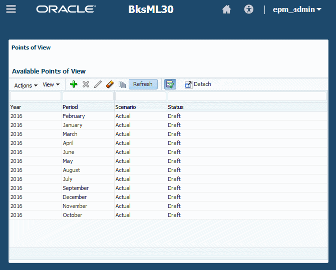

En la pantalla Puntos de vista se pueden crear, modificar y suprimir PDV.
Para mostrar la pantalla Puntos de vista mediante el menú del Navegador:
En la pantalla Puntos de vista se muestran todos los PDV disponibles.
Figura 7-1 Pantalla Puntos de vista

Consulta mediante ejemplo: seleccione esta opción para filtrar datos a través de la consulta mediante ejemplo :
Haga clic en Consulta mediante ejemplo .
Introduzca las primeras letras del valor objetivo en uno o más campos de consulta mediante ejemplo que aparecen encima de cada columna de datos.
Haga clic de nuevo en .
Solo se muestran los miembros coincidentes. Para mostrar de nuevo todos los miembros, siga estos pasos y borre todos los campos.
