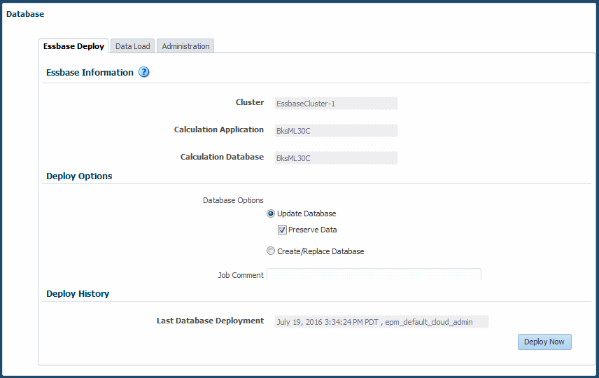

  1. Haga clic en Botón del navegador y, a continuación, Base de datos.
    Aparecerá la pantalla Base de datos (Figura 10-1).
    Figura 10-1 Pantalla Despliegue de Essbase
    La pantalla Despliegue muestra la información como se describe en los siguientes pasos.
  2. Confirme que el separador Despliegue de Essbase está seleccionado.
  3. En Información de Essbase, revise la siguiente información:
    • En Clúster se muestra el nombre del servidor de la base de datos de Oracle Essbase que contiene la aplicación.
    • Aplicación de cálculo muestra el nombre de la aplicación que se despliega.
    • Base de datos de cálculo muestra el nombre de la base de datos de Essbase en la que se despliega la aplicación.
  4. En Opciones de despliegue, seleccione las Opciones de base de datos adecuadas para desplegar la base de datos:
    • Para el primer despliegue de una base de datos, todas las selecciones aparecen atenuadas. Esta opción crea toda la base de datos por Primera vez.
    • Para volver a desplegar una base de datos, seleccione Actualizar base de datos para conservar los artefactos existentes y la configuración de propiedad en la nueva base de datos, y cambie el esquema para reflejar los metadatos actuales.
      Nota:
      Aquellos con roles de administrador de servicio o usuario avanzado pueden utilizar esta opción.
      Opcional: seleccione Conservar datos para crear y reestructurar el cubo de Essbase mientras conserva los datos. Esta opción puede llevar mucho tiempo, en función del tamaño del esquema y la cantidad de datos presentes.
    • De forma alternativa, seleccione Crear/reemplazar base de datos para eliminar completamente la base de datos y las aplicaciones y volver a crearlas.
      Atención:
      Únicamente aquellos con roles de administrador de servicio pueden utilizar esta opción. Si desea seleccionar esta opción, primero debe realizar una copia de seguridad de los datos y, a continuación, volver a cargarlos una vez que se vuelva a crear la base de datos.
  5. Opcional: introduzca un comentario en el cuadro Comentario sobre el trabajo. El comentario se mostrará en la Biblioteca de trabajos.
  6. Opcional: en Último despliegue de base de datos, revise la fecha y hora del despliegue anterior.
  7. Haga clic en Desplegar ahora para desplegar la base de datos.
