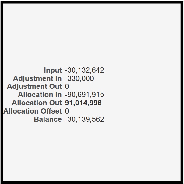

La primera vez que realiza un rastreo, se muestra el nodo central.
Figura 9-6 Ejemplo de nodo central de rastreo de asignación
El nodo central muestra distinta información sobre cada regla, como se describe en los parágrafos siguientes.
A tamaño completo ("Zoom" al 100%), el nodo central muestra lo siguiente: balance, entrada, ajuste interno, ajuste externo, asignación interna, asignación externa e importe de desplazamiento de asignación.
