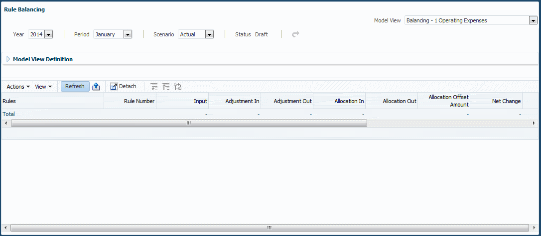

  1. En una aplicación abierta, haga clic en Botón del navegador y, a continuación, seleccione Cuadre de reglas.
    Aparecerá la pantalla Cuadre de reglas.
    Figura 4-1 Pantalla Cuadre de reglas
    La pantalla Cuadre de reglas contiene casillas para miembros de PDV, una selección de vista de modelo y columnas de datos; que se describen en párrafos posteriores.
  2. Seleccione una Vista de modelo de la lista en la parte superior y, a continuación, seleccione un PDV (Año, Periodo y Escenario) aquí. Haga clic en Refrescar.
    Los valores adecuados se mostrarán en las columnas.
  3. Revise los datos y gestiónelos como se describe en Visualización de la pantalla Cuadre de reglas y Realización de tareas de cuadre de reglas.
