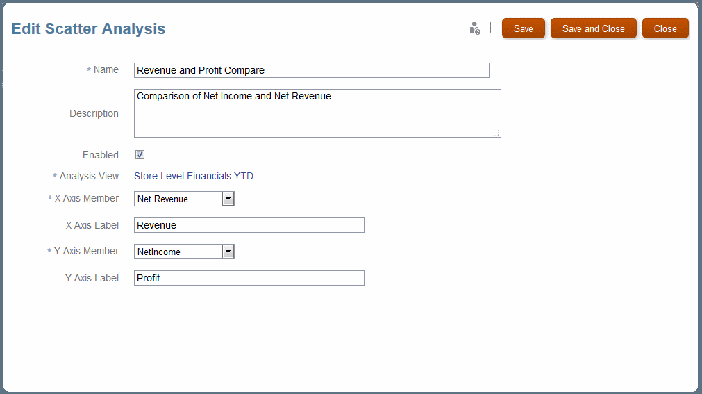

En la Figura 5-5 se muestra la definición de un gráfico de análisis de dispersión.
Figura 5-5 Definición de un gráfico de análisis de dispersión

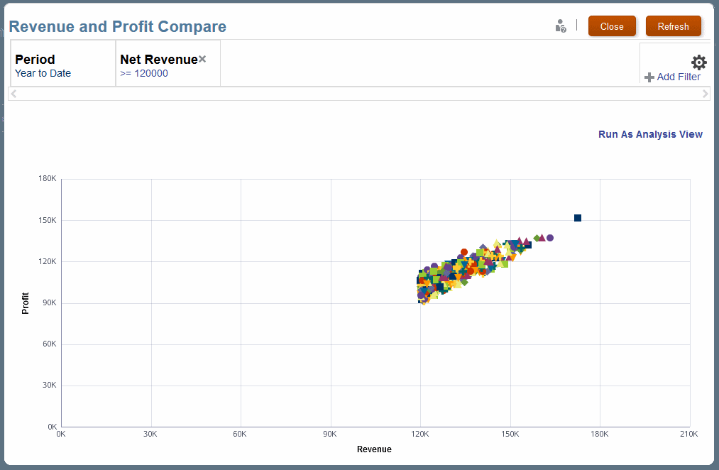

Al seleccionar y ejecutar esta definición y aplicar un filtro, el gráfico de análisis de dispersión se muestra como aparece en Figura 5-6. Todos los datos se incluyen, pero los valores se filtran para mostrar solo los pares ganancias-ingresos superiores a 120 000 $. El gráfico es bastante lineal, lo que sugiere una estrecha relación entre las ganancias netas y los ingresos netos. Puede hacer clic en Ejecutar como vista de análisis para mostrar los datos trazados en una tabla para un análisis más detallado.
Figura 5-6 Gráfico de análisis de dispersión de ganancias e ingresos filtrado
