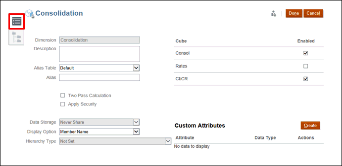

Para definir la dimensión de consolidación:
  1. En la página de inicio, seleccione Aplicación, Descripción general y, a continuación, el separador Dimensiones.
  2. Haga clic en Consolidación para establecer las propiedades.
    Establezca las propiedades de la dimensión Consolidación.
  3. Opcional: Seleccione la propiedades opcionales adecuadas para su aplicación:
    • Introduzca una descripción para la dimensión.
    • Seleccione una tabla de alias, si está disponible.
    • Introduzca un nombre de Alias para la dimensión.
    • Seleccione Cálculo en dos pasadas.
    • Active Aplicar seguridad.
  4. Seleccione el tipo de almacenamiento de datos que desee que se aplique a la dimensión:
    • Solo etiqueta
    • Nunca compartir
    • Cálculo dinámico
    • Almacenamiento y cálculo dinámico
    • Almacenar
  5. En Opciones visualización, seleccione si desea mostrar el nombre de miembro o el alias en los informes.
  6. Seleccione Tipo de jerarquía, si está disponible.
  7. En Cubo, seleccione los cubos que desea usar. Puede activar Consolidación, Tasa o CbCR.
  8. En Atributos personalizados, haga clic en Crear para agregar un nuevo atributo personalizado. Introduzca un nombre para el atributo y seleccione el tipo de dato.
  9. Haga clic en Listo.
