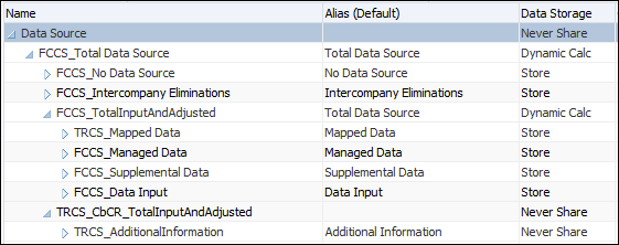

El sistema almacena los distintos tipos de entrada en la dimensión Origen de datos, parcialmente siguiendo a la dimensión Origen de datos de FCCS y extendiéndose con Orígenes de datos de TRCS.
Los miembros opcionales se crean en función de las opciones que especifique durante la configuración de la aplicación. Puede crear miembros adicionales en la jerarquía según sea necesario para realizar un seguimiento de la entrada, pero no puede eliminar a ninguno de los miembros creados por el sistema.
La dimensión Origen de datos se usa para:
FCCS_TotalData Source
FCCS_Intercompany Eliminations
: eliminaciones de datosFCCS_TotalInputAndAdjusted
TRCS_TRCS_Mapped Data
: destino de automatización de CbCRFCCS_Managed Data
: datos cargados a través de Data ManagementFCCS_Data Input
: datos introducidos manualmente o importados a través de una importación de datosFCCS_Supplemental Data
: datos adicionales detallados que se introducen mediante
Gestión de datos adicionales (SDM)

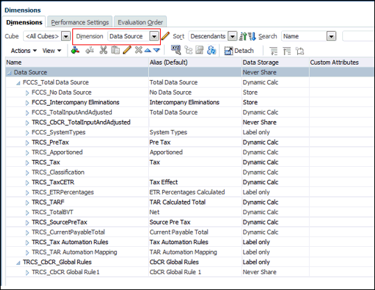

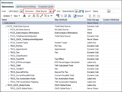

No puede eliminar ningún miembro de la dimensión Vista ni crear nuevos miembros. Puede editar las propiedades de miembro, como Alias.
De forma predeterminada, la configuración de rendimiento para la dimensión Origen de datos está establecida en "Ligera". Si necesitara realizar algún cambio, puede alterar la configuración de rendimiento, como se describe en Cambio de la configuración de rendimiento para la dimensión Data Source (solo en modo no híbrido).

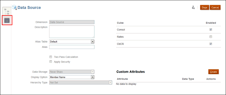

Para definir la dimensión de origen de datos:
