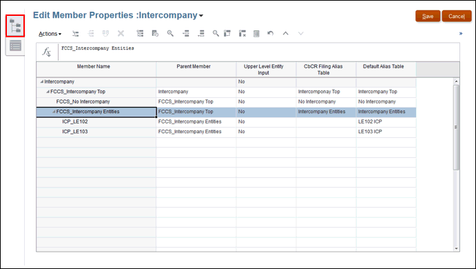

Para definir la dimensión Intercompañía:
  1. En la página de inicio, seleccione Aplicaciones, Descripción general y, a continuación, el separador Dimensiones.
  2. Haga clic en Intercompañía. Puede agregar miembros a la tabla, según sea necesario.
    Dimensión Intercompañía
  3. Haga clic en el separador Editar propiedades de dimensión Separador Editar propiedades de dimensión para establecer las propiedades.
    Seleccione las propiedades de la dimensión Intercompañía.
