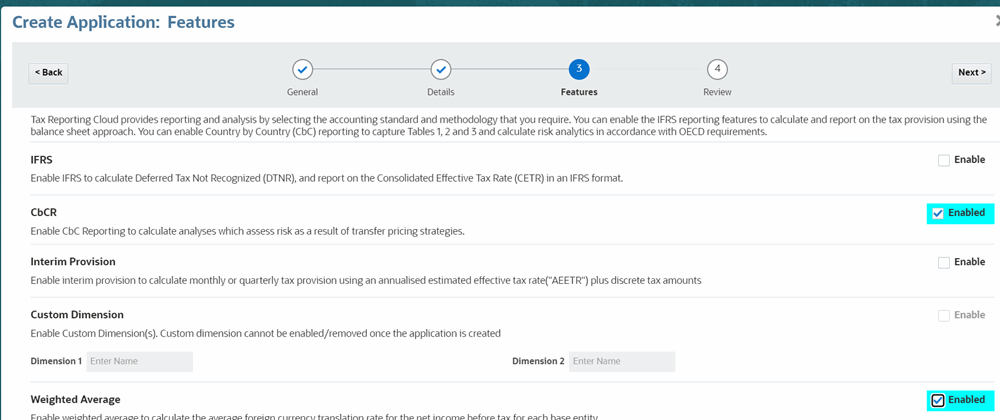

  5. En Crear aplicación: Funciones, haga clic en Activar para cada una de las funciones opcionales que desea utilizar con la aplicación. Consulte: Activación de funciones de la aplicación
  6. Haga clic en Siguiente.

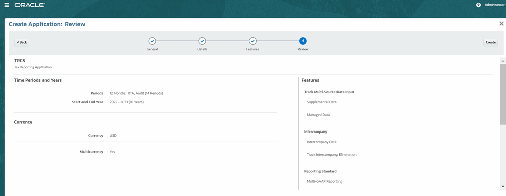

  7. En Crear aplicación: revisión, revise todas las entradas para la estructura y las funciones de la aplicación. En Funciones, se muestran las funciones obligatorias. IFRS, CbCR, Provisión temporal, Media ponderada, Administración de propiedad y otras funciones solo se muestran si se han seleccionado esas opciones.
    Revise las funciones obligatorias y las seleccionadas
  8. Si todo es correcto, haga clic en Crear.
