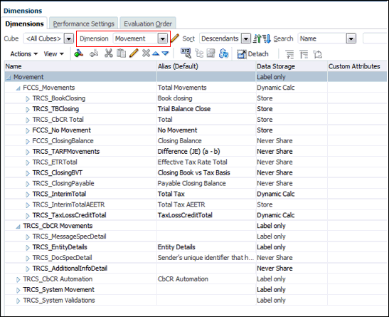

Cuando crea una aplicación, se crea la dimensión Movimiento de forma predeterminada con miembros predefinidos y agrega opcionalmente los miembros del sistema según las funciones que active. Durante la creación de la aplicación, el sistema crea jerarquías y miembros del flujo de efectivo para el informe de flujo de efectivo en las dimensiones Movement y Account. Se crean los siguientes miembros:
  • FCCS_Movements
  • TRCS_CbCR Movements
  • TRCS_TaxLossCreditTotal
  • TRCS_System Movement
Nota:
No cree miembros duplicados (es decir, mediante la creación de miembros compartidos) en la jerarquía FCCS_Movements, ya que esto provoca que los datos se dupliquen en la entidad principal después de la consolidación. Por ejemplo, TRCS_TBClosing ya existe en la jerarquía FCCS_Movements; al crear TRCS_TBClosing como miembro compartido, se producirá una incidencia de doble contabilización.
Puede crear miembros adicionales definidos por el usuario en la dimensión Movimiento para ejecutar la consolidación y las conversiones de estos miembros. Para obtener instrucciones, consulte Personalización de la jerarquía de dimensiones de movimiento en Trabajar con Tax Reporting.

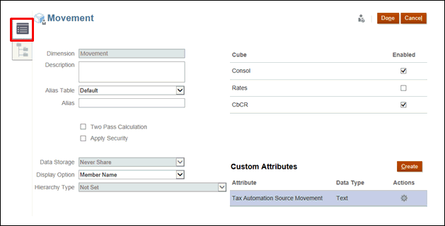

Para definir la dimensión Movimiento:
  1. En la página de inicio, seleccione Aplicación, Descripción general y, a continuación, el separador Dimensiones.
    Dimensión Movimiento
  2. Seleccione Movimiento para establecer las propiedades y, a continuación, seleccione el separador Editar propiedades de dimensión.
    Seleccione las propiedades de la dimensión Movimiento.
  3. Opcional: Seleccione la propiedades opcionales adecuadas para su aplicación:
    • Introduzca una descripción para la dimensión.
    • Seleccione una tabla de alias, si está disponible.
    • Introduzca un nombre de Alias para la dimensión.
    • Seleccione Cálculo en dos pasadas.
    • Active Aplicar seguridad.
  4. Seleccione el tipo de almacenamiento de datos que desee que se aplique a la dimensión:
    • Solo etiqueta
    • Nunca compartir
    • Cálculo dinámico
    • Almacenamiento y cálculo dinámico
    • Almacenar
  5. En Opciones visualización, seleccione si desea mostrar el nombre de miembro o el alias en los informes.
  6. Seleccione el tipo de jerarquía, si está disponible.
  7. En Cubo, seleccione los cubos que desea usar. Puede activar Consolidación, Tasa o CbCR.
  8. En Atributos personalizados, haga clic en Crear para agregar un nuevo atributo personalizado. Introduzca un nombre para el atributo y seleccione el tipo de dato.
  9. Haga clic en Listo.
