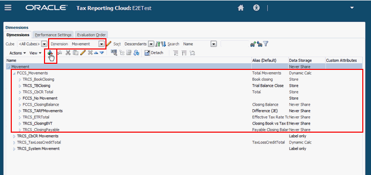

Puede crear miembros adicionales definidos por el usuario en la dimensión Movimiento para ejecutar la consolidación y las conversiones de estos miembros.
No se proporcionan movimientos de balances de apertura o cálculos de CTA (ajustes de conversión de moneda) listos para usar.
Para crear miembros de dimensión de movimiento personalizados:

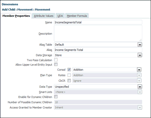

Tabla 5-2 Restricciones de propiedad de miembros de movimiento
| Propiedad | Miembro base | Miembro padre | Comentario |
Nombre |
El nombre no empieza por:
Palabras clave reservadas:
Alias |
El alias es único en todos los miembros de dimensión |
Si el alias no es único, se genera un error al utilizarlo en informes de Smart View. |
Almacenamiento de datos |
Almacenar |
Utilice una de las opciones siguientes
No utilice Cálculo dinámico |
Cálculo en dos pasadas |
Desactivado |
Desactivado |
Tipo de plan |
Consolidación |
Consolidación |
Desactivar otros tipos de plan |
Tipo de datos |
Sin especificar |
Sin especificar |
Tabla 5-3 Ejemplo de jerarquía de movimientos
| FCCS_Movements | Entidad padre | Entidades hijas |
| IncomeSegmentsTotal - Segmentos de ingresos - Total | ||
