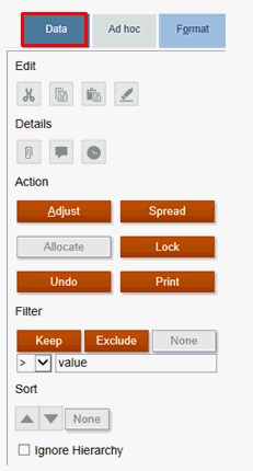

Puede aplicar formato a los datos en los formularios de entrada de datos o informes financieros mediante las opciones del cuadro de diálogo Datos. Haga clic en el separador Datos en una cuadrícula ad hoc para manipular, anotar y filtrar datos.
Cuadro de diálogo Datos de formato
Por ejemplo, para filtrar los datos que desee mostrar, seleccione una fila o columna. A continuación, en Filtro, seleccione un operador, introduzca un valor y, a continuación, haga clic en Mantener o Excluir.
Seleccione una de las opciones siguientes:
  • En Editar, puede cortar, copiar, pegar o borrar una entrada.
  • En Detalles, puede agregar un archivo adjunto, realizar comentarios o ver el historial de cambios.
  • En Acción, puede realizar los siguientes cambios:
    • Ajustar un valor por un porcentaje o valor más/menos
    • Establezca una Difusión en cuadrícula para ajustar el valor de una celda específica, o introduzca un nuevo valor.
    • Asignar
    • Bloquear o desbloquear una celda
    • Deshacer una entrada
    • Imprimir un formulario o informe
  • En Filtro, puede controlar qué celdas desea mantener o excluir. También puede establecer una comparación de filtro para el filtro.
  • En Ordenar, puede seleccionar una ordenación ascendente o descendente.
  • Puede seleccionarOmitir jerarquía para la ordenación.
