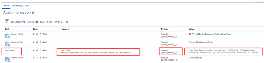

También puede utilizar la opción de entradas de auditoría para trabajos ejecutados directamente o a través del programador. Consulte también: Auditoría de tareas y datos.
Las entradas de auditoría proporcionan la siguiente información:
- Tipo de tarea: copia de datos
- Tiempo de ejecución
- Propiedad: tipo de tarea y desde dónde se ha ejecutado (desde una interfaz de usuario o un trabajo programado), PDV de origen
- Acción: ejecutado por
- Valor: PDV de destino y desde dónde se ha ejecutado
