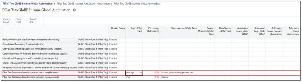

      El ejemplo siguiente muestra una cuenta de activos tangibles de SBIE con la lógica Media.
      Lógica Media
