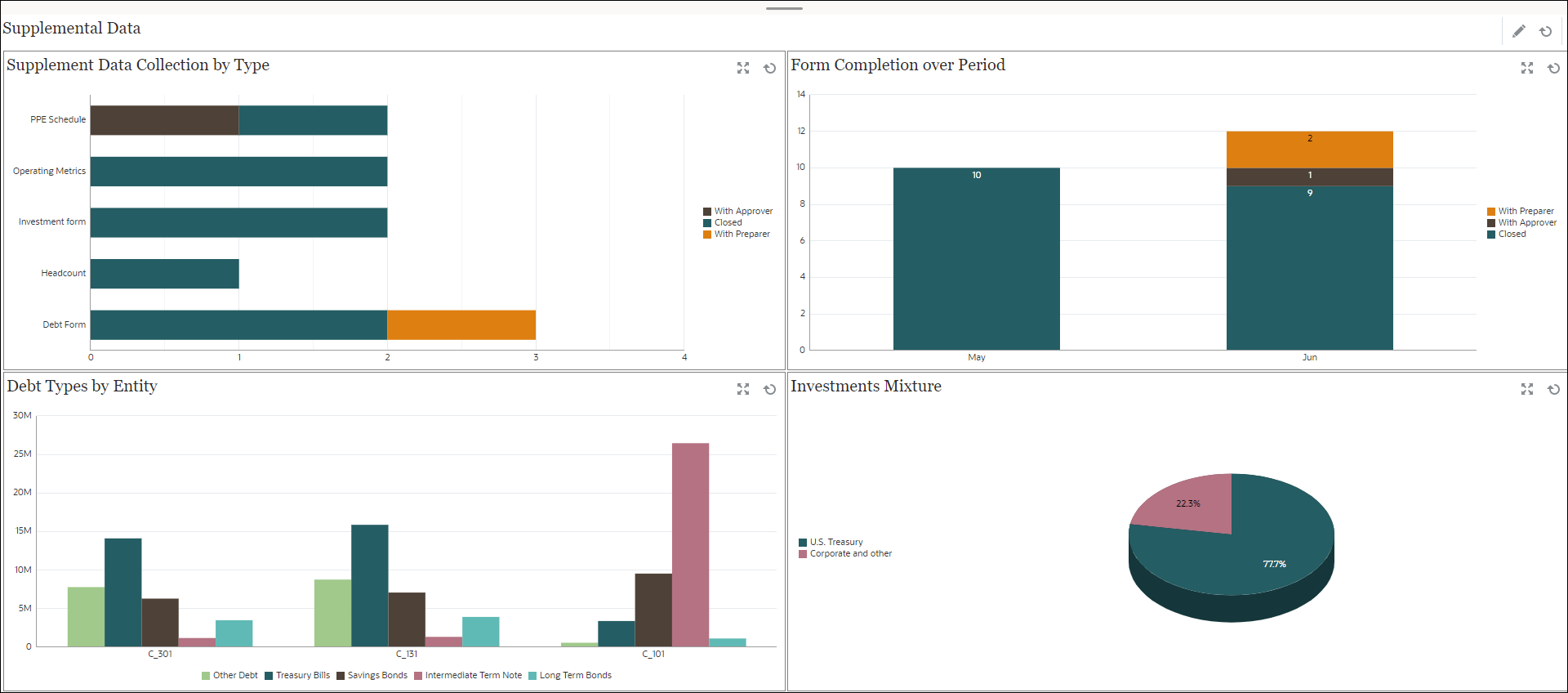

Ejemplo: Panel del gestor de datos adicionales
Este es un ejemplo de un panel con vistas de los formularios y los datos del gestor de datos adicionales. Este panel está basado en datos de ejemplo y será diferente de su uso del gestor de datos adicionales. Estas vistas incluyen:
El panel es como se muestra. Haga clic en cualquier área, de cualquier vista, para aumentar el detalle de los registros individuales que componen este área.
Ejemplo del panel del administrador de datos adicionales
En este ejemplo, ara crear el panel:

  4. Para crear la vista de gráfico en la parte superior izquierda, consulte Vista de gráfico: Recopilación de datos adicionales por tipo.
  5. Para crear la vista de gráfico en la parte superior derecha, consulte Vista de gráfico: Finalización del formulario a lo largo de un período.
  6. Para crear la vista de gráfico en la parte inferior izquierda, consulte Vista de gráfico: Tipos de deuda por entidad.
  7. Para crear la vista de gráfico en la parte inferior derecha, consulte Vista de gráfico: Mezcla de inversiones.
  8. Haga clic en Guardar para guardar el panel.
