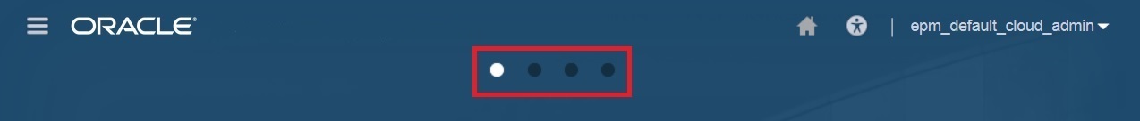

Personalización de la interfaz de la aplicación para acceder a los infolets
Puede personalizar la interfaz de la aplicación para agregar enlaces a páginas de infolet con el diseñador de flujo de navegación. Al personalizar la interfaz de la aplicación para acceder a páginas de infolet, aparecen puntos en la página de inicio debajo de la cabecera global. Cada punto que se muestre en la página de inicio representa una página de infolet, y al pasar el cursor sobre cada uno se muestra el nombre de la página de infolet. Al hacer clic en un punto de infolet se inicia la página de infolet asociada a dicho punto. Puede definir hasta siete puntos de infolet en la página de inicio. Si ha creado conexiones a otras suscripciones de Oracle Fusion Cloud Enterprise Performance Management, también puede agregar enlaces a páginas de infolet de otras suscripciones de Cloud EPM.
Puntos de navegación de infolets
Los usuarios solo verán los puntos que se muestran en la página de inicio para páginas de infolet a las que puedan acceder. Los infolets pueden ser de los siguientes tipos:
  • Punto de inicio: siempre aparece en primer lugar y conduce a la página de inicio. Solo puede existir un punto de inicio. Si no ve la página de inicio, puede acceder a ella haciendo clic en el punto de inicio.
  • Punto de usuario: conduce a una página de infolet marcada por un usuario final como página de infolet predeterminada. Solo puede existir un punto de usuario, y siempre sigue al punto de inicio de la página de inicio del usuario. Los puntos de usuario no se pueden agregar con el diseñador de flujos de navegación. Para obtener más información sobre cómo marcar un infolet como predeterminado, consulte Trabajar con infolets: interfaz estandarizada.
  • Punto personalizable: conduce a páginas de infolet creadas por administradores. Los puntos personalizables se pueden integrar en los flujos de navegación, y su visibilidad y el orden en el que aparecen se determinan a través del diseñador de flujos de navegación. Puede haber hasta siete puntos personalizables, y siempre aparecen después del punto de inicio y el punto del usuario.
