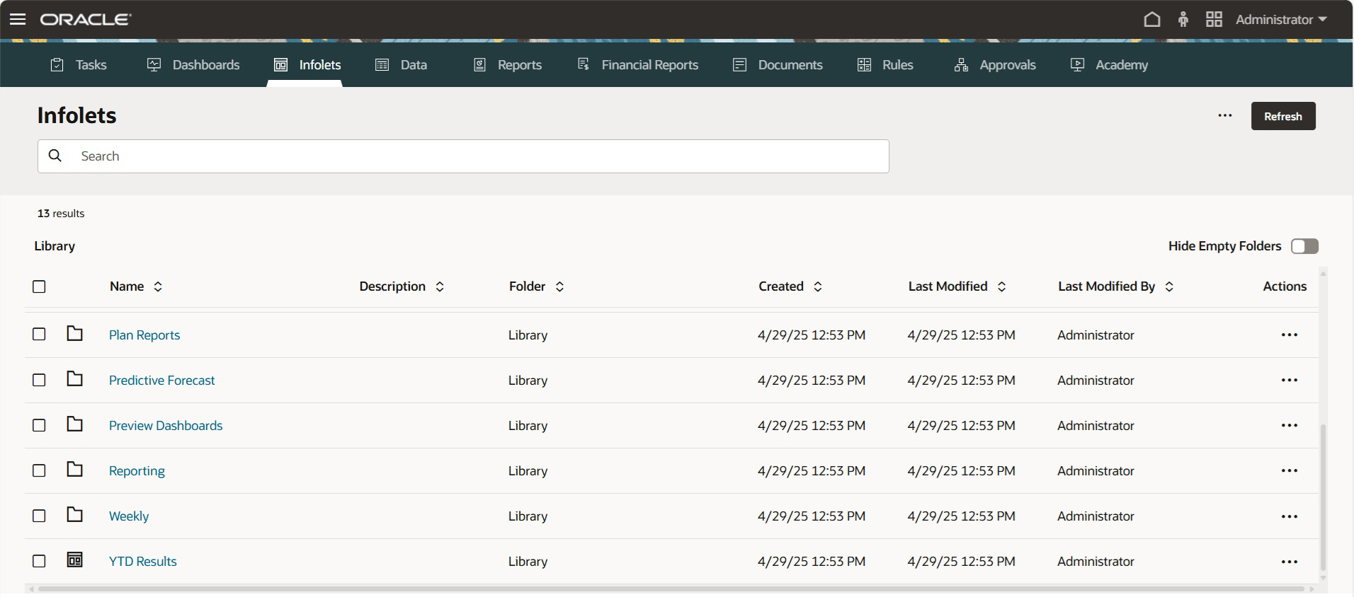

  1. En la página de inicio, haga clic en Infolets.
    Imagen que muestra la página Infolets en la interfaz estandarizada
  2. Para abrir un infolet, haga clic en el nombre de este.
    De esta forma se abre el infolet en el entorno de tiempo de ejecución.
