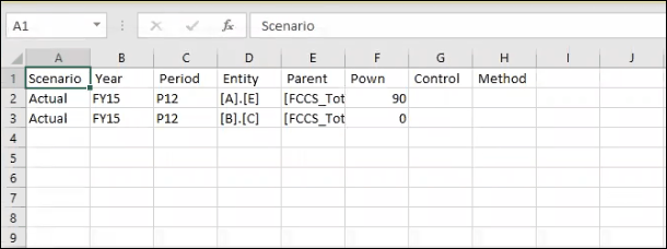

    Resultados de exportación de datos de propiedad
Nota:
Cualquier dato de propiedad que el sistema haya rellenado como datos predeterminados no se incluirá en el archivo de exportación. Solo los datos que el usuario haya introducido para reemplazar los ajustes predeterminados en el periodo actual (no los valores de reemplazo distribuidos de periodos anteriores) y los datos relacionados con entidades compartidas se incluirán en el archivo de exportación. Para obtener información sobre los ajustes de datos predeterminados, consulte la configuración de Vista Padre/hijo en Administración de propiedad.

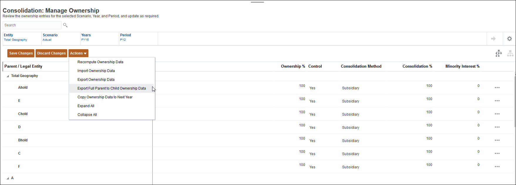

Exportación de todos los datos de propiedad de padre a hijo
La opción Exportar todos los datos de propiedad de padre a hijo exporta todos los datos para la pantalla Entidad padre/hijo, incluidos todos los hijos y entradas, tanto si se han reemplazado como si no. La misma opción no está disponible para la pantalla Padre/entidad jurídica.
Para exportar todos los datos de propiedad de padre a hijo:
  1. En la página de inicio, haga clic en Aplicación y, a continuación, en Consolidación para que aparezca la pantalla Administrar propiedad.
  2. Seleccione un escenario, año y período para el que exportar todos los datos para cada padre y sus hijos, tanto si se han reemplazado como si no.
  3. En el menú Acciones, seleccione Exportar todos los datos de propiedad de padre a hijo.
    Seleccione la opción de exportación para Todos los datos para los padres e hijos
  4. Seleccione la ubicación en la que desea guardar el archivo.csv.
    Seleccione esta opción para elegir todos los datos de propiedad de padre a hijo

    Observe en la fila 7 de la tabla anterior que la relación predeterminada se ha exportado en el archivo en lugar de en una exportación normal que solo exporta reemplazos.
Los datos incluyen cualquier entrada para los padres y todos los hijos, tanto si se han reemplazado como si no.
