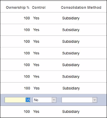

Rango de propiedad
Para un % de propiedad especificado, el sistema asigna un método de consolidación predeterminado, en función de los siguientes rangos de % de propiedad.
Los métodos del sistema con un rango de entre el 0% y el 100% son:
  • No consolidada = 0%
  • Proporcional = del 0% al 50%
  • Subsidiaria: superior al 50% y hasta el 100%
Como ejemplo, si introduce 35%, el método de consolidación se establece automáticamente en Proporcional. Si es necesario, haga clic en Método de consolidación para elegir otro método.
Selección de métodos de consolidación para el rango de propiedad.
