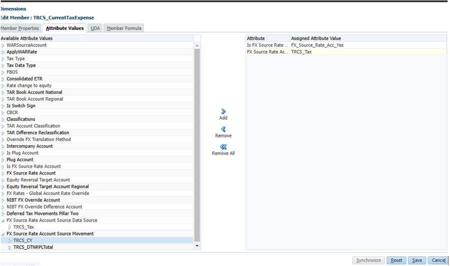

  1. Etiquete los orígenes de datos de origen para las cuentas de origen:
    Para cualquier origen de datos que sirva como origen para la cuenta de tipos de origen, agregue el atributo: FX_Source_Rate_Acc_Source_DataSource_Yes. Puede ser cualquier origen de datos que sea válido para cuentas fiscales. Puede ser un padre o un hijo, pero si es un padre, debe ser un cálculo dinámico. Por ejemplo, configure TRCS_Tax como origen de datos de origen para la cuenta de tipo de cambio de origen de las cuentas TRCS_NDefTaxTotal y TRCS_CurrentTaxExpense:
    Etiquete los orígenes de datos de origen de las cuentas de origen
    Mejores prácticas: Aplique FX_Source_Rate_Acc_Source_DataSource_Yes al siguiente origen de datos: TRCS_Tax.
  2. Opcional: Etiquete los movimientos de origen para las cuentas de origen
    Para cualquier movimiento que sirva de origen de la cuenta de tipo de cambio de origen, agregue el atributo: FX_Source_Rate_Acc_Source_Movement_Yes. Puede ser cualquier movimiento que sea válido para cuentas fiscales. Puede ser un padre o un hijo, pero si es un padre, debe ser un cálculo dinámico.
    Por ejemplo, configure TRCS_CY. Esto no es necesario, a menos que tenga un caso de uso con un movimiento alternativo:
    Etiquete los movimientos de origen de las cuentas de origen

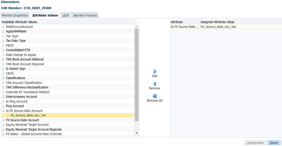

  3. Etiquete la cuenta de origen
    Para cualquier cuenta que será una cuenta de tipo de cambio de origen, agregue el atributo: FX_Source_Rate_Acc_Yes. Puede ser cualquier cuenta que sea válida para el Movimiento total del Año actual y que pueda ser una cuenta padre o hijo. Por ejemplo, configure NIBT como una cuenta de tipo de cambio de origen para las cuentas Ajustes de libro para NIBT y Reclasificación de NIBT:
    Mejores prácticas: Aplique FX_Source_Rate_Acc_Yes a las siguientes cuentas:

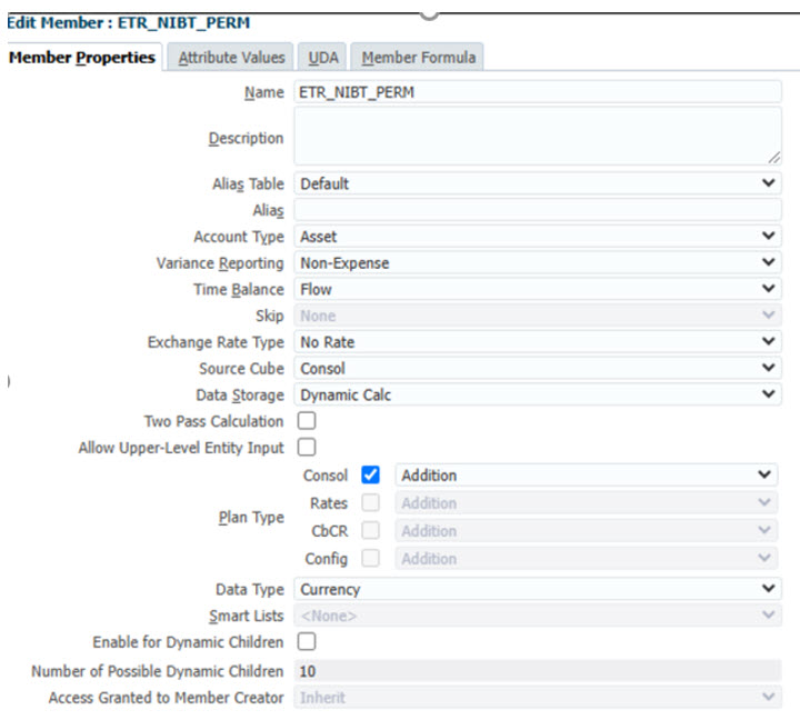

  4. Cree nuevos miembros de FX de cuenta de origen según sea necesario

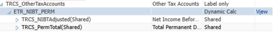

    Cree nuevas cuentas de origen según sea necesario como cuentas de tipo de cambio de origen. Por ejemplo, para el formulario de ETR consolidado, cree una nueva cuenta padre ETR_NIBT_PERM para realizar un seguimiento del tipo medio combinado de TRCS_NIBTAdjusted y TRCS_PermTotal, ya que no hay ninguna cuenta del sistema lista para usar que combine estas dos cuentas. Esta debe tener el tipo ponderado correcto para TRCS_TaxForeignRateDifference.
    Crear una nueva cuenta padre ETR_NIBT_PERM
    Editar miembro: ETR_NIBT_PERM
    Dimensiones: Editar miembro: ETR_NIBT_PERM

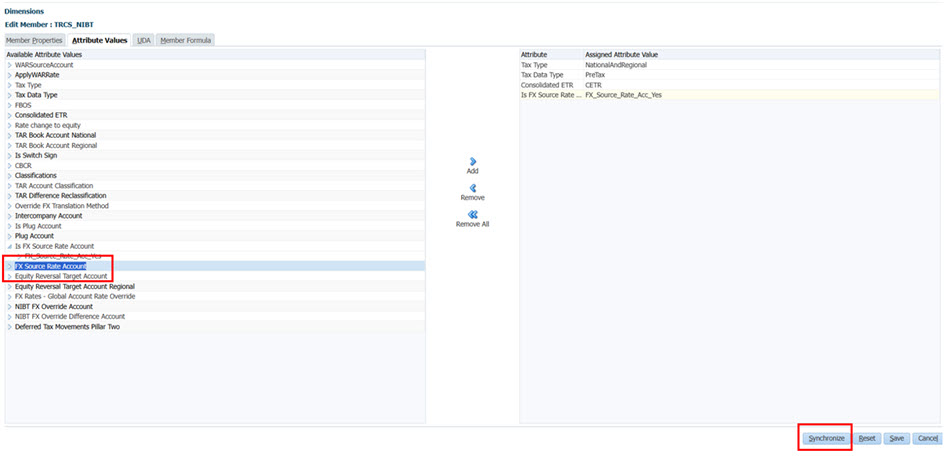

  5. Rellene las cuentas de tipo de cambio de origen
    Después de configurar las cuentas de tipo de cambio de origen, debe sincronizar el atributo de cuenta de tipo de cambio de origen.
    Rellenar la cuenta de tipo de cambio de origen

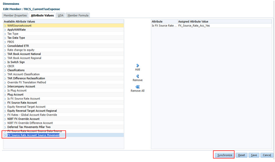

  6. Rellene el origen datos de origen de la cuenta de tipo de cambio de origen
    Después de configurar los orígenes de datos de las cuentas de tipo de cambio de origen, debe sincronizar el atributo de origen de datos de la cuenta de tipo de cambio de origen.
    Rellenar origen de datos de origen de la cuenta de tipo de cambio de origen
  7. Opcional: Rellenar los movimientos de origen de la cuenta de tipo de cambio de origen
    Después de configurar las cuentas de tipo de cambio de origen, debe sincronizar el atributo de movimiento de cuenta de tipo de cambio de origen.
