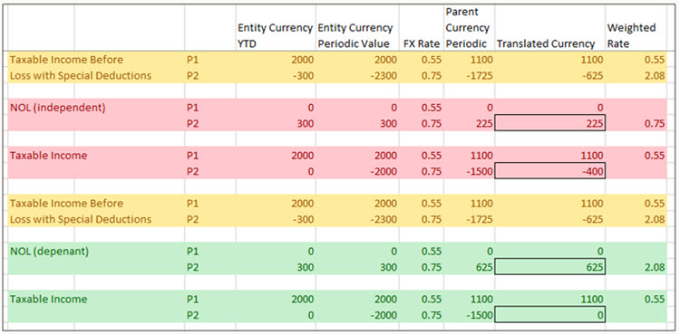

Tax Reporting permite que una cuenta de destino utilice el mismo tipo de conversión de divisas que otra cuenta de origen. En algunos casos, las cuentas deben coincidir con el tipo de cambio de otra cuenta. Esto puede ser cierto para Créditos, Pérdidas, Ajustes de libro para NIBT o Reclasificaciones de NIBT, entre otros. Los valores convertidos deben fluir de manera coherente desde: Provisión actual -> Impuesto diferido -> ETR -> NOL/Detalles de crédito -> CTP -> TAR.
Por ejemplo, consulte la siguiente captura de pantalla:
Valores convertidos
Si NOL (consulte Trabajo con pérdidas operativas netas (NOL)/créditos) se convierte con un tipo de cambio diferente frente a Ingresos gravables antes de pérdidas con Deducciones especiales, obtendrá un valor incoherente en Moneda de informes/padre. Sin embargo, si NOL se convierte utilizando el tipo de Ingresos gravables antes de pérdidas con Deducciones especiales, obtendrá el valor correcto de Moneda de informes/padre para Ingresos gravables.
