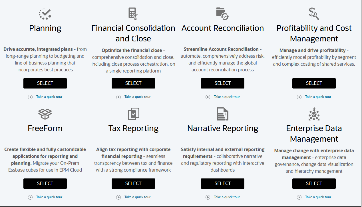

La página de llegada es el punto de partida para la creación de una aplicación y la visualización de vídeos de visión general que le ayudarán a empezar.
Cada suscripción a EPM Enterprise Cloud Service le permite crear una aplicación. Haga clic en SELECT bajo la descripción de la aplicación de Tax Reporting para ver las opciones disponibles para la creación de un proceso de negocio de Tax Reporting.
La página de llegada de EPM Enterprise Cloud Service presenta las aplicaciones que se pueden crear.
Una vez que se ha iniciado la creación de una aplicación, no se puede regresar a la página de llegada. Si desea regresar a la página de llegada para crear una aplicación diferente, primero debe restablecer el entorno a su estado original. Consulte Cambio a un proceso de negocio de Cloud EPM diferente en Guía de introducción para administradores.Creación de un proceso de negocio de Tax Reporting

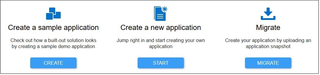

Tiene tres opciones para crear el proceso de negocio:
Estas opciones se muestran en una página de llegada específica del proceso de negocio similar a la de la siguiente ilustración:
Crear una aplicación de ejemplo: haga clic en CREAR para crear un proceso de negocio con metadatos, datos y artefactos relacionados de ejemplo que le permitirá probar diferentes operaciones, realizar cálculos o introducir datos inmediatamente Consulte Creación de una aplicación de ejemplo.
Crear una nueva aplicación: haga clic en INICIAR para crear un proceso de negocio de Tax Reporting. Durante la creación de la aplicación, defina el número de años y la moneda principal e indique si la aplicación utilizará varias monedas. Puede cargar los metadatos y los datos de forma manual o mediante un archivo plano. Consulte:
