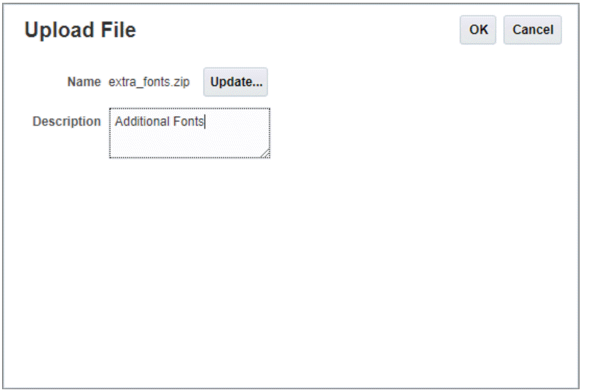

  4. En el cuadro de diálogo Fuentes, haga clic en crear y, a continuación, seleccione Carga archivo.
  5. Haga clic en Examinar en el cuadro de diálogo Cargar archivo para buscar las fuentes TrueType que desea cargar y, a continuación, haga clic en Aceptar.
    Nota:
    Si desea cargar más de una fuente, cree un archivo comprimido.
    Nota:
    Tenga en cuenta que puede que se tarde algo en realizar la carga en función del tamaño del archivo de fuente.
    Cuadro de diálogo Cargar archivo con un ejemplo de un archivo de fuentes comprimido
