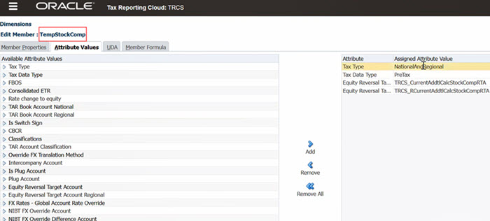

En el ejemplo siguiente, ha configurado (Compensación de acciones) como Cuenta de destino de reversión de patrimonio.
Ejemplo de caso de uso: compensación de acciones
El tipo de reversión de patrimonio se define tanto para cuentas nacionales como regionales, así que esta cuenta temporal es válida para ambas.
Cuenta temporal: nacional y regional

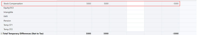

Tenga en cuenta que Compensación de acciones es una cuenta temporal.

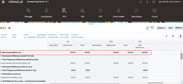

  • Para Real FY16 P12 tiene los siguientes valores:
    • En Ingreso neto antes de impuestos (NIBT), columna Ajuste, se muestra: 10 000
    • Compensación de acciones: 5000

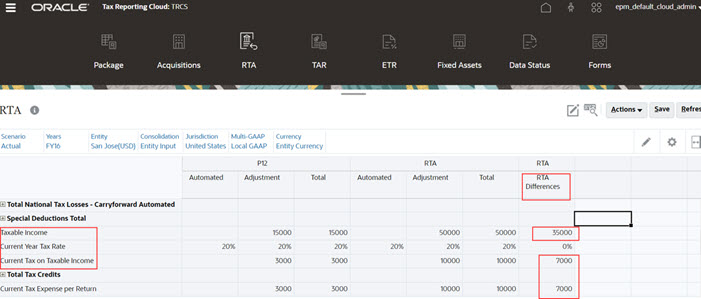

  • Para Real FY16 P13 (ajuste entre declaración de impuestos y devengo) tiene los siguientes valores:
    • En Ingreso neto antes de impuestos (NIBT), ajuste entre declaración de impuestos y devengo: 50 000
    • Ingresos netos antes de impuestos (NIBT), diferencias de ajuste entre declaración de impuestos y devengo (RTA(P13) – P12): 40 000
Durante el cálculo de los gastos de impuestos actuales, la compensación de acciones (valor: 5000) también se incluye (es decir, 40 000 - 5000 = 35 000).
Valor de compensación de acciones
Tenga en cuenta los siguientes valores de la captura de abajo:
  • Ingresos gravables, diferencias de ajuste entre declaración de impuestos y devengo (RTA) = RTA (P13) – P12: 40 000 - 5000 = 35 000
  • Impuesto actual sobre ingresos gravables, diferencias de ajuste entre declaración de impuestos y devengo: 35 000*20 (tipo impositivo del año actual)/100 = 7000
Ingresos gravables e impuesto actual sobre ingresos gravables

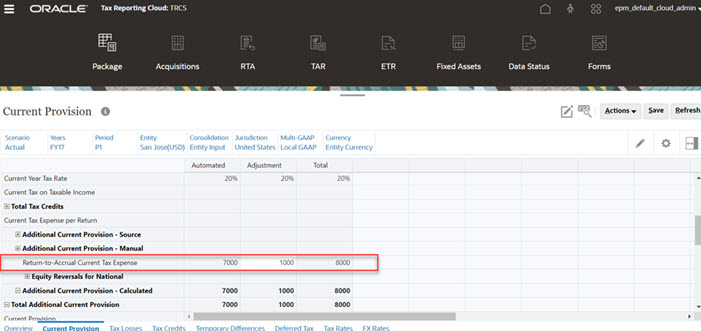

Ahora, para contabilizarlo, tiene que realizar un ajuste manual de 1000 (5000*20/100), como se muestra en la siguiente captura.
Ajustes manuales

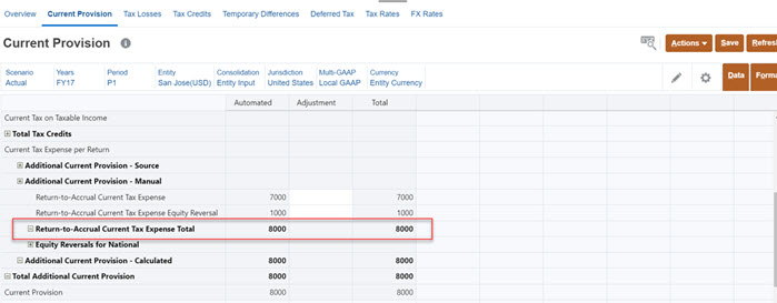

Tenga en cuenta que, una vez que haya activado la Bifurcación del ajuste entre declaración de impuestos y devengo, no tiene que hacer ningún ajuste, ya que los valores se extraen automáticamente.
Ajustes automáticos
