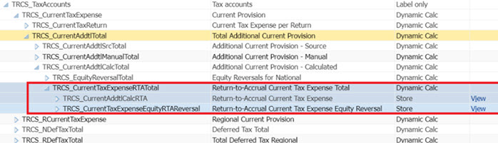

    Observe los nuevos metadatos que se crean:
    TRCS_CurrentTaxExpenseRTATotal, TRCS_CurrentTaxExpenseEquityRTAReversal, TRCS_CurrentTaxExpenseRTATotal(Shared), TRCS_RCurrentTaxExpenseRTATotal, TRCS_RCurrentTaxExpenseEquityRTAReversal y TRCS_RCurrentTaxExpenseRTATotal(Shared)

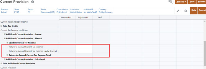

    • En Provisión nacional actual, la jerarquía de Provisión actual adicional calculada tiene un nuevo miembro hijo. Los siguientes miembros están presentes en la jerarquía de Provisión actual adicional calculada:
      • TRCS_CurrentTaxExpenseRTATotal
      • TRCS_CurrentAddtlCalcRTA
      • TRCS_CurrentTaxExpenseEquityRTAReversal
      Provisión actual nacional: miembro hijo
      Formulario de provisión actual nacional

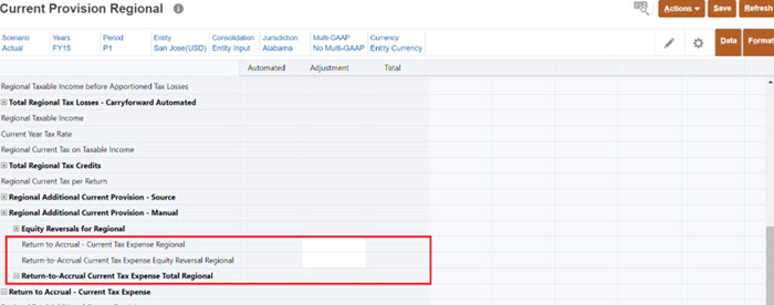

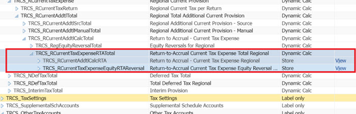

    • En Provisión regional actual, la jerarquía de Volver a gastos de impuestos actuales de devengo tiene un nuevo miembro hijo. Los siguientes miembros están presentes en la jerarquía de Volver a gastos de impuestos actuales de devengo:
      • TRCS_RCurrentTaxExpenseRTATotal
      • TRCS_RCurrentAddtlCalcRTA
      • TRCS_RCurrentTaxExpenseEquityRTAReversal
      Provisión actual regional: miembro hijo
      Formulario de provisión actual regional

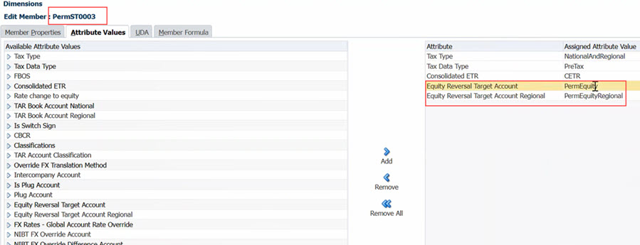

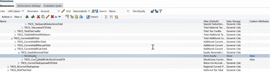

Ahora siga los mismos pasos para la cuenta permanente:
  1. Vaya al Editor de dimensiones y busque la cuenta permanente (PermEquity).
    Ejemplo de cuenta permanente
    Miembro de dimensión de cuenta permanente
  2. Asocie los atributos Impuestos y Nacional.
  3. Comparta este miembro en TRCS_CurrentAddtlMTotal.
  4. Edite cualquier cuenta permanente, asocie el atributo PermEquity y refresque la base de datos.
