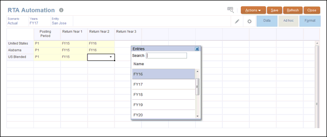

    Introduzca los ajustes en la pantalla Automatización de RTA.
  3. Opcional: haga clic en Icono Editar para modificar el PDV para el que se ha configurado la automatización de RTA y, a continuación, haga clic en Aplicar.
  4. En la lista desplegable de Periodo de contabilización, seleccione el periodo en el que desea contabilizar el ajuste de devolución para cada jurisdicción.
  5. En las listas desplegables de Año de devolución 1, Año de devolución 2 y Año de devolución 3, seleccione los años de devolución anteriores de los que desea extraer los ajustes. Por ejemplo, puede que desee contabilizar los ajustes de devolución desde FY15 y FY15 en P10 de FY17.
    Puede publicar los ajustes de devolución de hasta tres años anteriores en el mismo año de provisión objetiva.
  6. Haga clic en Guardar.
