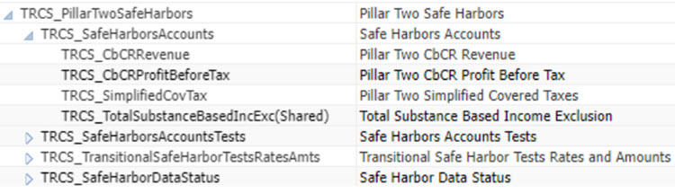

Cuenta
Detalles sobre la configuración de las cuentas de puerto seguro (consulte Dimensión de cuenta):

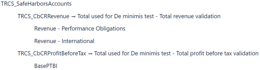

Puede ampliar CbCR Revenue (TRCS_CbCRRevenue) y CbCR Profit Before Tax (TRCS_CbCRProfitBeforeTax) para agregar miembros de datos adicionales y las cuentas de detalle se pueden utilizar para definir reglas de automatización.Ejemplo
En el ejemplo anterior, Revenue Performance Obligation y Revenue International son miembros hijo de TRCS_CbCRRevenue. BasePTBI es un miembro hijo de TRCS_CbCRProfitBeforeTax.
