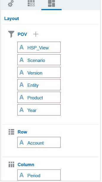

  • Arrastre las dimensiones a y del separador Diseño en el Panel de propiedades:
    cuadro_de_diálogo_Diseño_ad_hoc
