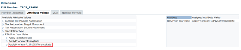

Para agregar el atributo personalizado ApplyPriorYearP13P12DifferenceRate:
- Haga clic en Navegador.
- Haga clic en Dimensiones en Crear y gestionar.
- Seleccione Movimiento en Dimensiones.
- Aplique el atributo personalizado ApplyPriorYearP13P12DifferenceRate al miembro de movimiento TRCS_RTADO. Este aparecerá en Tipo de RTA del año anterior.
- Guarde y refresque la base de datos
