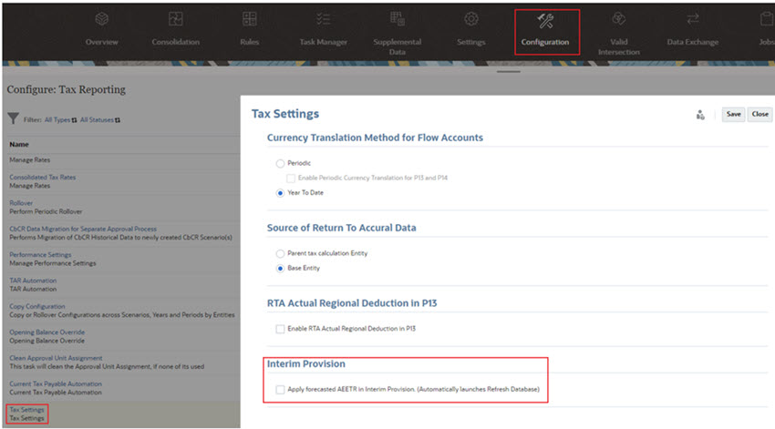

Para aplicar el tipo impositivo efectivo anual estimado (AEETR) previsto en la provisión de impuestos provisionales
  1. Vaya al Navegador.
  2. Seleccione Aplicación -> Configuración.
  3. Haga clic en Configuración fiscal.
  4. Seleccione la casilla de verificación Aplique el tipo impositivo efectivo anual estimado (AEETR) previsto en la provisión temporal. (Inicia automáticamente Refrescar base datos) bajo la sección Provisión temporal de la ventana emergente.
  5. Haga clic en Guardar. Con este proceso se ejecutará el refrescamiento de la base de datos.
  6. Espere a que se complete el refrescamiento de la base de datos (consulte la consola de Trabajos) y, a continuación, verifique los formularios de provisión temporal.
