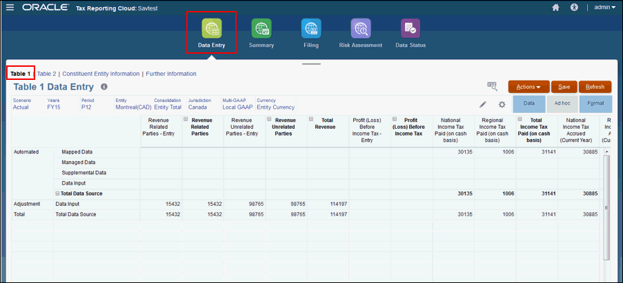

Las tablas de entrada de datos se utilizan para introducir datos financieros y detalles sobre la entidad:
  • La tabla 1 incluye datos financieros de nivel base para la entidad individual. Consulte Preparación de tabla 1 de entrada de datos.
  • Para la tabla 2, se deben seleccionar las líneas de negocio con las que está relacionada la entidad, como Investigación y desarrollo o Fabricación y desarrollo. Si ninguna de las categorías coincide con la entidad, debe completar la tabla 3 para explicar en qué tipo de negocio está implicado. Consulte Preparación de tabla 2 de entrada de datos.
  • Información de la entidad constituyente proporciona detalles de la entidad, entre los que se incluyen el país y la dirección de la entidad constituyente. Preparación de información de la entidad constituyente.
  • Más información solo se completa si ha seleccionado Otros en la tabla 2 y le permite proporcionar una descripción de formato libre del tipo de negocio. Consulte Introducción de información adicional.
