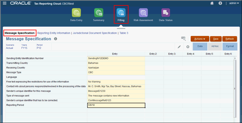

La opción Especificación de mensaje se utiliza para identificar el remitente y el destinatario del mensaje y proporciona detalles del mensaje que se está enviando, incluido el periodo cubierto por la información y el estado del informe (original, corrección, datos adicionales, etc.).
Para preparar la especificación de mensaje:
- En la página de inicio, haga clic en CbCR y, a continuación, haga clic en Archivado.
- Seleccione Especificación de mensaje.
- Seleccione el PDV para el informe.
- En Número de identificación de entidad de envío, introduzca el número de identificación de la entidad de envío.
- En País de transmisión, seleccione el nombre del país o jurisdicción desde el que se está enviado el informe. Solo se puede seleccionar un país.
- En País de recepción, seleccione el nombre del país o jurisdicción de recepción al que se está enviado el informe. Se debe seleccionar cada jurisdicción en la que reside la entidad, como se describe en el informe.
Nota:
Si necesita introducir más de 10 países, debe actualizar los metadatos para acomodar el número necesario.
- En Tipo de mensaje, seleccione CBC como el único tipo disponible.
- En Idioma, seleccione el idioma en el que se ha preparado el informe. El idioma viene determinado por las leyes locales de jurisdicción de envío.
- Opcional: En Texto sin formato que especifique las restricciones de uso de la información, introduzca las advertencias o consideraciones sin formato que se puedan aplicar para aclarar circunstancias sobre la creación o el contenido del informe.
- En Información de contacto de las personas responsables o involucradas en el procesamiento de los datos, introduzca la información de contacto completa del remitente del mensaje, en el caso de que la autoridad fiscal regional tuviera alguna pregunta relativa al informe.
- En Identificador único del remitente de este mensaje, introduzca el ID único creado por el remitente para el informe.
- En Tipo de mensaje enviado, seleccione el texto aplicable de la lista desplegable:
- El mensaje contiene información nueva.
- El mensaje contiene correcciones de la información enviada anteriormente.
- Opcional: En Identificador único del remitente que debe corregirse, introduzca el ID de referencia del mensaje de corrección.
Nota:
Puesto que el ID de referencia del documento es único en espacio y tiempo, este elemento no se utiliza para informes de CbC en el nivel DocSpec.
- En Periodo del informe, introduzca la última fecha del período del informe (por ejemplo, el año fiscal). Puede introducir la fecha con formato de configuración regional, pero la fecha se convierte automáticamente durante la creación del archivo XML en el formato de fecha necesario (AAAA-MM-DD)
Nota:
Si la duración del periodo notificado no es un periodo de 12 meses completo, introduzca un comentario en Advertencia para explicar el motivo.
- Haga clic en Guardar.
- En Acciones, seleccione Reglas de negocio y ejecute una de las siguientes reglas de negocio:
- Consolidate_CbCR
- Translate_CbCR
