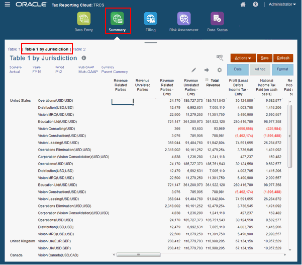

Para revisar los detalles por jurisdicción de la tabla 1
  1. En la página de inicio, seleccione CbCR y, a continuación, Resumen.
    Pantalla Resumen de detalles de la tabla 1 de CbCR
  2. Seleccione Detalles por jurisdicción de la tabla 1.
  3. Opcional: Edite el punto de vista, si es necesario.
  4. En Acciones, seleccione Consolidar CbCR para actualizar el resumen de detalles.
  5. Ejecute Consolidar CbCR si es necesario.
  6. En Acciones, seleccione Convertir CbCR para convertir los datos de la tabla 1 en la moneda de informes del grupo.
