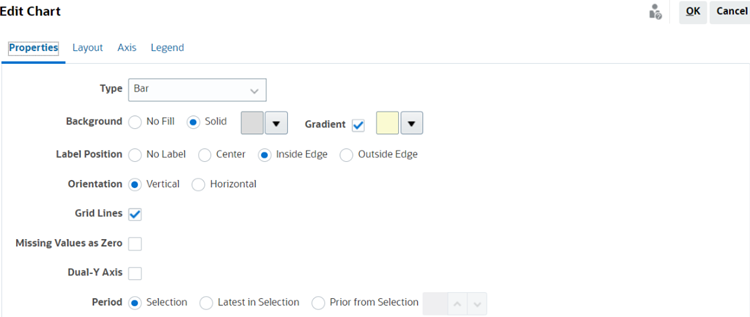

Para crear este gráfico:
- En la página de inicio, haga clic en Tareas. Haga clic en Tareas de datos adicionales para mostrar la lista de tareas de datos adicionales.
En Selector de vistas situado en la parte superior derecha de la página, seleccione Vista de gráfico.
Aparecerá la vista de gráfico mostrando un gráfico predeterminado.
- Haga clic en Editar, en la parte superior derecha, para mostrar el cuadro de diálogo Editar gráfico.
- En el separador Propiedades, especifique lo siguiente:
- En Tipo, seleccione Barra.
- En Fondo, seleccione Sólido.Seleccione el color que prefiera en la lista desplegable.
- Seleccione Degradado. Seleccione el color que prefiera en el menú desplegable.
- En Posición de la etiqueta, seleccione Dentro del borde.
- en Orientación, seleccione Vertical.
- Seleccione Líneas de cuadrícula.
- Anule la selección de Definir los valores que faltan en cero.
- Anule la selección de Eje Y doble.
- En Período, seleccione Selección.
En el separador Diseño, especifique lo siguiente:
- En la sección Eje X, en Tipo, seleccione Atributo. En Atributo 1, seleccione Plantilla. En Atributo 2, seleccione Período.
- En la sección Leyenda (serie), introduzca dos valores:
- En Valor, seleccione Formulario.
- En Categorías, seleccione Estado (detallado).
- En el separador Eje, deje el valor predeterminado como está.
En el separador Leyenda, especifique lo siguiente:
- En Posición de la leyenda, seleccione Derecha.
- En Paleta, seleccione Redwood.
- Haga clic en Aceptar.
