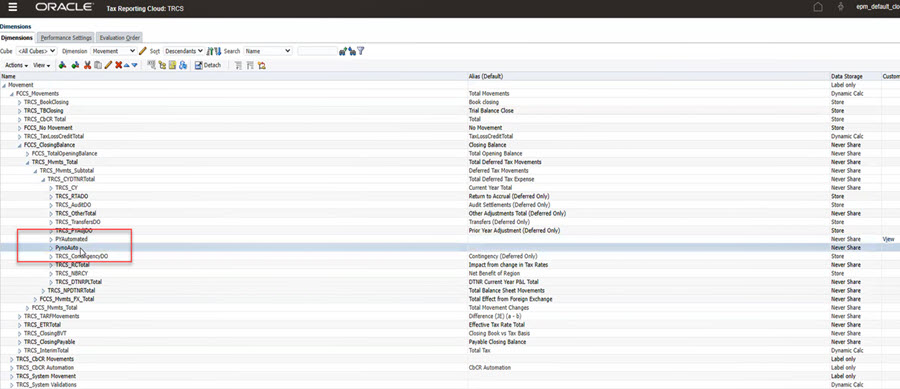

  1. Vaya a Navegador → Crear y gestionar → Dimensión → Movimiento.
  2. Cree 2 miembros hijos en TRCS_CYDTNRTOTAL. Introduzca el nombre (PYAutomated [para la automatización de impuestos] y PYnoAuto [para la introducción de datos]) y el alias. Consulte Agregación o edición de miembros en Administración de Tax Reporting.
    Creación de miembro hijo

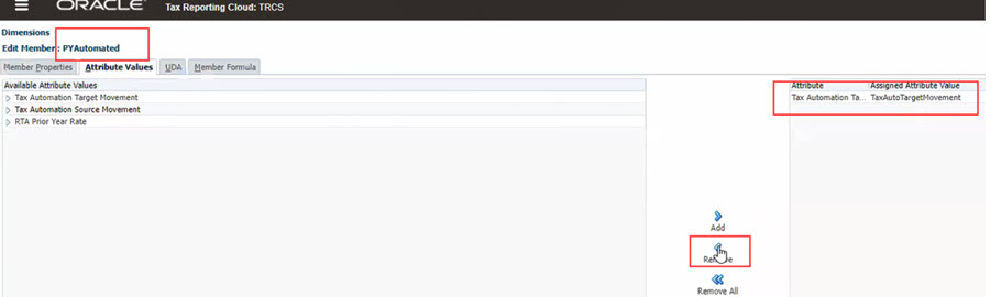

  3. Cambie de separador a Valores de atributo y observe que se ha creado un nuevo atributo TaxAutoTargetMovement.

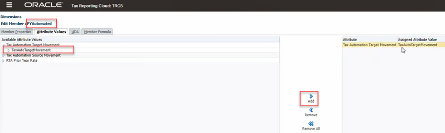

  4. Asigne TaxAutoTargetMovement haciendo clic en el icono de agregar (>).
    Ningún atributo asignado
    Asignación de atributos

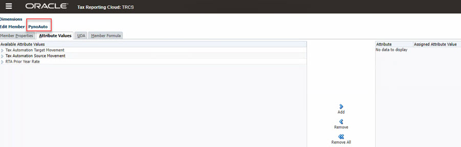

    Se ha asignado el atributo al miembro de movimiento. Dado que PYnoAuto es para la introducción de datos, no se le asigna ningún atributo.
    Los miembros de movimiento pueden ser tanto de movimiento automatizado como para la introducción de datos.
  5. Haga clic en Guardar.

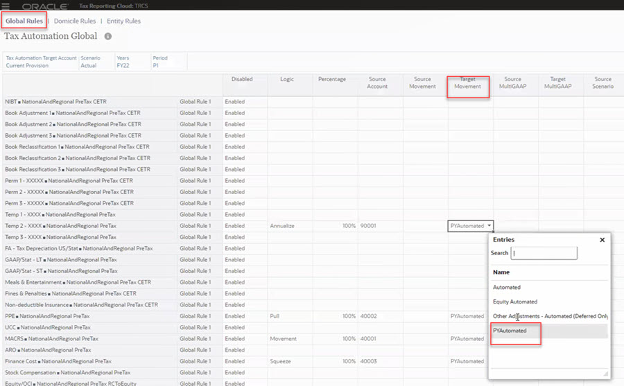

  7. Desplácese hasta la tarjeta Configuración.
  8. Haga clic en Automatización de impuestos.
  9. Haga clic en el separador Reglas globales. Ahora el formulario de automatización de impuestos mostrará "PYAutomated" como movimiento de destino de automatización de impuestos. Lo mismo ocurre con Reglas de domicilio, Reglas de entidad y Automatización de impuestos regionales. Observe que la lógica aplicada en el ejemplo es "Anualización".
    Reglas globales
  10. Guarde la regla y ejecute la consolidación.

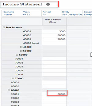

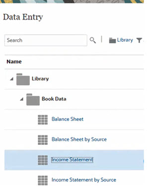

  11. Abra los formularios de libros para ver los valores. En la página de inicio -> Biblioteca -> Datos de libro.
    Datos de libro
    El valor anualizado es P1value * 12.
    Valor anualizado
    De modo que, en el ejemplo anterior, el valor anualizado será 20 000*12 = 240 000 en el formulario Diferencias temporales.

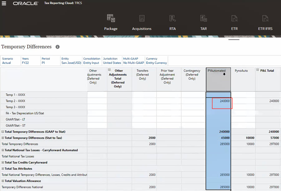

  12. Abra el formulario Diferencias temporales.
  13. Observe que la columna "PYAutomated" se ha rellenado con el valor extraído de la cuenta de libro. Hay dos columnas: PYAutomated y PYnoAuto (sin automatización). PYAutomated aparece como columna de solo lectura, ya que la ha etiquetado como automatizada y solo se usa para la automatización de impuestos. Sin embargo, PYnoAuto es una columna editable y el usuario puede ajustar cualquier dato.
    Formulario de diferencias temporales
    En este ejemplo, 240 000 es la regla de extracción anualizada.
